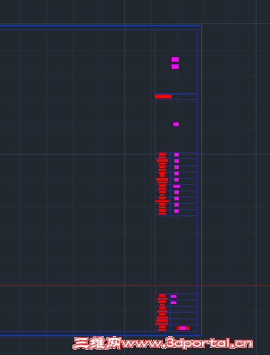

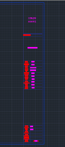

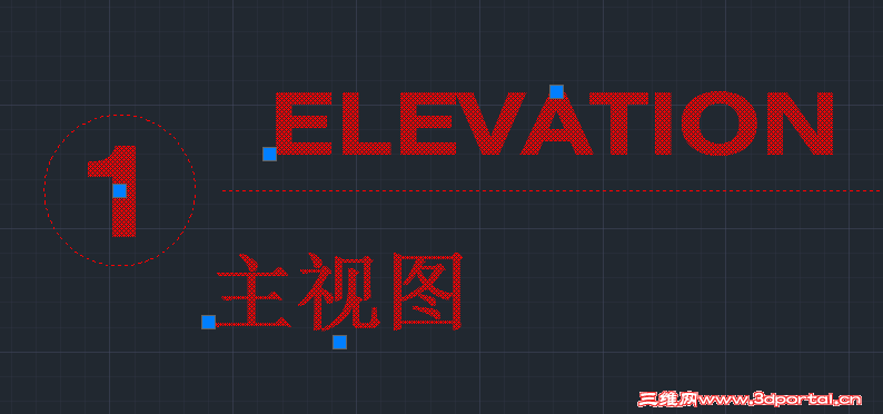

. V/ i6 J$ A, |. ?. }请教高手,图块中的文字的位置怎么移动?难题~~~~~难题~~" \8 k0 l, {* q" E9 m
4 M  B1 o1 Q) {- {; c6 ~! ?会的麻烦教下怎么改谢谢,最好有个图片说明,再谢谢!!
2 o; ]3 U. Z& K  D4 p4 n; J) v# O$ F5 N) ]
2 \" g7 c% M0 p

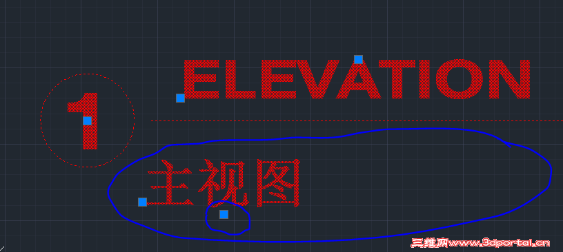

问题补充:首先感谢楼下的回答,不好意思没说明白,我想移动的就是那个1,别的是动态块,我自己会创建,我想移动的是那个1,不是整体移动,是光移动那个1,0 P/ e9 _$ m2 w3 @; T1 p% P/ {
& m* N- g  C; l* |4 [8 b: `
或者换个问题我上传的这个个(问题补充)附件里面很多的的XXX怎么移动??????
问题补充.rar
93.49 KB, 下载次数: 2

) f0 o  S* U0 F, C; E! {简单,点夹点后拖动。$ o: w+ }5 Z$ b0 M

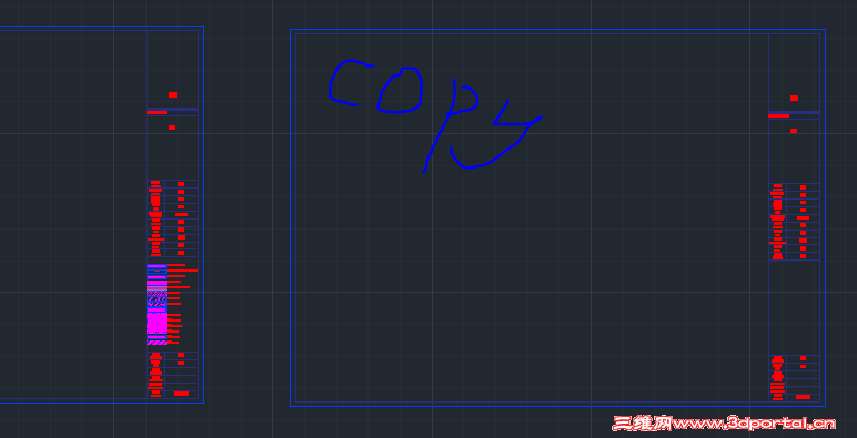

1,copy 块名: "TITLE-A3" 和  块名: "COMMENTS"- h. m2 n$ |: `+ E' t. T% M; B
2 r- P5 R1 R3 L0 S( q% k2,炸开  块名: "COMMENTS"
, F1 ?& B3 G: e! ^; E/ ^3 J 2.PNG : c3 i/ a( e6 s' V0 i% A( T; t6 k4 q

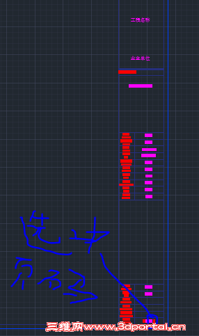

3,建议将   块名: "COMMENTS"  中内容改个图层( h) K$ L* d% a3 h# p4 F4 B
3.PNG 9 E+ P! S( u/ e: R  J# U+ c1 Q
4,调整“”XXX“位置”4 q9 @- |8 g7 {) _$ a

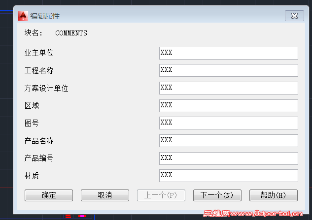

4 ^  |5 F9 q4 V6 z/ w# N5,做块   COMMENTS  。注意插入点不要变。选中原COMMENTS块中所有内容。& b. s# S; o! Z8 A+ E( D1 ~
块重建后,出现对话框时,填上“XXX“和原图框中相应的内容。(我这全部是XXX)* C3 C9 c; ]; S, k# C
8 r% n" t: D% J( y! E. Q 55.PNG
/ j$ Z& i3 N7 `) @" u6 G: _* |( L7 a6 R6 S2 z  _9 ~
+ `5 q, [5 G9 v+ G
6,
- P/ Y% g& H; F" o5 l9 W
& j- b) z1 x$ P) Q, C- T4 ^: S, ]( t
发表于 2014-3-2 12:25:24 | 显示全部楼层 来自: 中国陕西西安

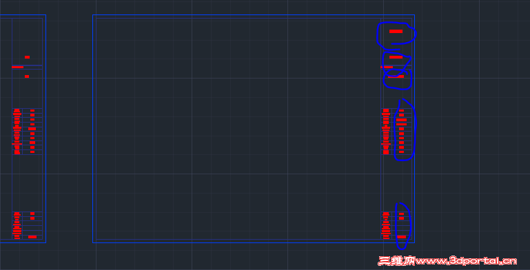

6,将原图框中的块 COMMENTS  删除。
/ z3 Q4 R& |6 x1 ~( ~/ H7,将新建的块  COMMENTS  copy 到原图框中。OK了。, M% m1 V' c: s0 D
) s3 R$ J+ t  {/ ?0 C5 E! t% r8 ?
 楼主| 发表于 2014-3-2 13:16:14 | 显示全部楼层 来自: 中国北京
我爱用acad 发表于 2014-3-2 12:25 static/image/common/back.gif
, J, Z& B* F. f( h6,将原图框中的块 COMMENTS  删除。
: G% y. J% T5 r5 D7,将新建的块  COMMENTS  copy 到原图框中。OK了。
" A! G9 M7 D+ N$ h! t哇塞,问题解决了,说的很明白,感谢,感谢~~
