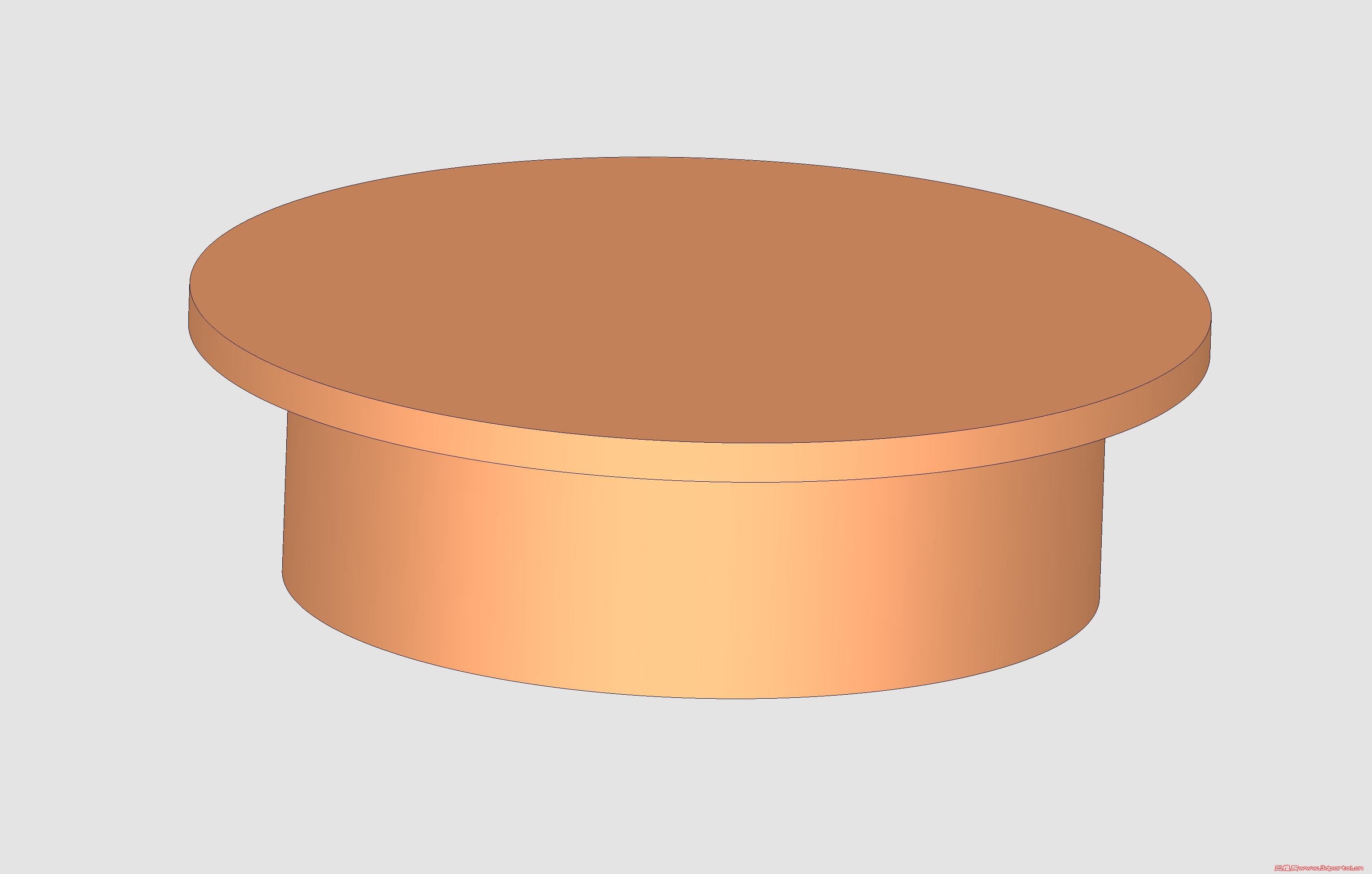

請問如何一曲面一樣
 楼主| 发表于 2014-3-1 15:10:20 | 显示全部楼层 来自: 中国台湾
曲面選取會有多餘的毛料..該如何設置
曲面
曲面
毛胚
毛胚

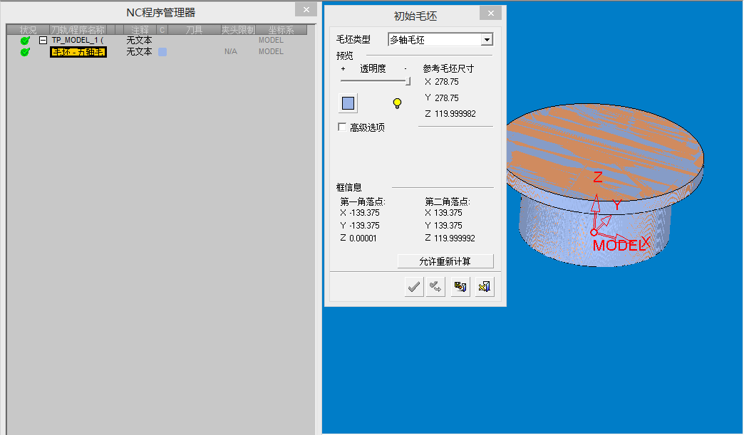

发表于 2014-3-2 12:37:13 | 显示全部楼层 来自: 中国浙江宁波
我用多轴毛培,
密密麻麻 + 3 应助
 楼主| 发表于 2014-3-4 06:46:25 | 显示全部楼层 来自: 中国台湾
HAIBO1 发表于 2014-3-2 12:37 static/image/common/back.gif6 f  e6 b. b  r
我用多轴毛培,
$ G2 C; a$ ^. [太感謝!!!受用

发表于 2014-3-9 23:04:11 | 显示全部楼层 来自: 中国台湾新北市
其實只要直接輸出為STL即可
