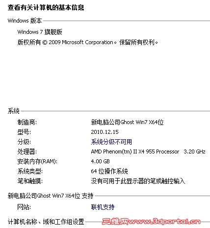

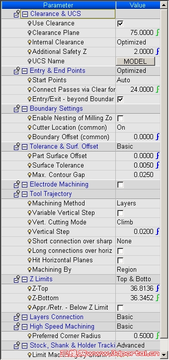

[已答复] win7 64位 E10等高双向算不出刀路
发表于 2014-2-28 14:34:01 | 显示全部楼层 |阅读模式 来自: 中国广东佛山
单向可以算出来,双向不行,求解

 楼主| 发表于 2014-3-9 11:33:17 | 显示全部楼层 来自: 中国广东佛山
密密麻麻 发表于 2014-3-6 16:19 static/image/common/back.gif8 ]/ A8 L- M* z$ ]! r
E10还真没遇到过  用后台运算试试看吧
4 A  @1 ]0 A' C; x% }后台计算完全动不了,重装E10后第一次都可以算出来,第二次就不行了# [. Y1 o: y$ |6 T' v
最后发现,原来WIN7 64位系统装个32位的E10也可以正常使用
