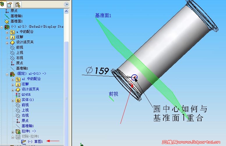

( O! F+ I* H) V6 C基准面1在Main.SldAsm中。9 _+ Q: s5 E3 p2 i2 g: u
圆的中心是在Main.SldAsm/a1.sldasm/a1-0.sld中。
! Z: y: e2 X: E
6 Z3 s' m6 `1 I( X7 X1 q要求,图中的圆心与基准面1重合。
- s6 I% T9 f4 H

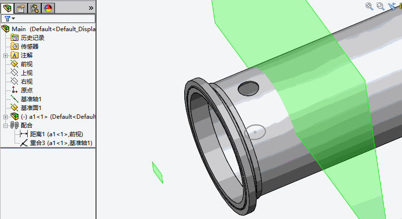

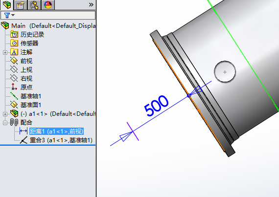

把配合里的距离1压缩了就可以让圆心与基准面1重合。
( {* ]/ z9 [" }' Y 快照1.png 1 X- J  U* I( b8 b0 w6 A
aaa.gif 9 N" v) T& h4 e. y
 楼主| 发表于 2014-2-27 14:26:45 | 显示全部楼层 来自: 中国甘肃兰州
配合里的距离1是已知条件,压缩(去掉这个尺寸的约束)无意义。- u& W( H& a! b+ C3 x
( m- h- w% M. F- E4 {现在的解决方法是用尺寸来控制。
