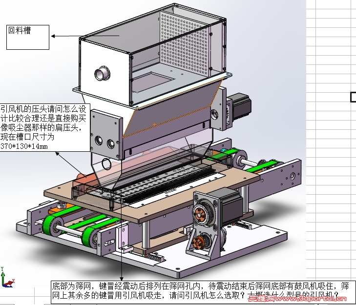

槽长370mm,槽宽150mm

你的问题一般采用负压吸走而不是吹走。它类似净化系统,使得环境不被二次污染。搞个小风机造成负压,搞个吸管到槽内即可。类似吸尘器,必要时把吸尘器直接放上试试吧。
发表于 2014-2-26 16:59:32 | 显示全部楼层 来自: 中国山西太原
楼上说得很对,不能吹,应当用负压气流抽吸。安装一台小引风机,吸入口接抽吸管,管口接在需抽料处,如果范围较大,可用多个吸口。抽走的料可通过旋风分离器将其分离,如果有细粉料,再通过一台小袋式除尘器,这样就是一套完整的系统。

发表于 2014-2-27 09:21:19 | 显示全部楼层 来自: 加拿大
可以采用吸的方法收集起来,吸尘的装置可采用如图所示,下部的袋收集满了换一个就可以。吸口处要设计好,不能离得太远,否则没有真空度吸不走。吸口的高度要可以调整。

之前的设计也是用鼓风机的,因为设计的时候是左右吸料所以在时间上比较长且容易积累~!但现在如果是前后吸料对于横向的长度比较长,且物料布满槽内,且问用一台鼓风机可以吸走所有的料吗

现修改如图

5 m5 t1 W7 Y, C' z# ^8 O不能用鼓风机,因为鼓风机的吸入压头低,要用引风机,这种风机吸入压头高,吸力大,例如锅炉或除尘用的引风机,可吸很远的尘粒。只要选择得当,吸走全部料没有问题,也可多布几个吸口。如果槽可封闭,吸料更容易。

高老,请帮忙看下,现在的问题是我抽风的压头和引风机无法把料吸走是怎么回事?

槽口截面积如果是370mm×130mm,风速按12m/s,选用2000m^3/h的风机就可以了,至于全风压可根据物料大小来选,物料较大(重量较大),选较高的全风压,这里说的全风压是吸入压头与排出压头之和。

& v2 o% o' N- E$ S* A1 K4 I2000m^3/h的风机,电机功率达到25KW~!高老,能帮我查个型号发个链接给我吗?我对这方面比较薄弱,谢谢啦~!

可按下表选型:选9-19 NO4.5#,风量Q=2062m^3/h,全风压H=4447 Pa,需功率3.9kW,选用电机5.5kW(Y132S1-2).& n5 q& O1 I+ q) u

其实试过3个鼓风机用气缸推着走的验证是OK的,大概流量为180m^3/h,所有高老帮忙选的应该差不多了吧。。
