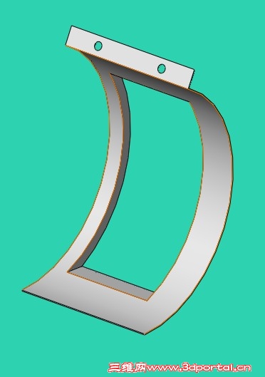

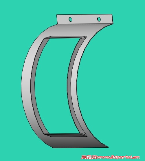

此件要转成钣金再展开,搞了好久多不行,把图片上传过来请大家解答一下,多谢。源文件公司已加密也就没上传了+ B" @) r% w8 G0 v7 G# P0 {5 R

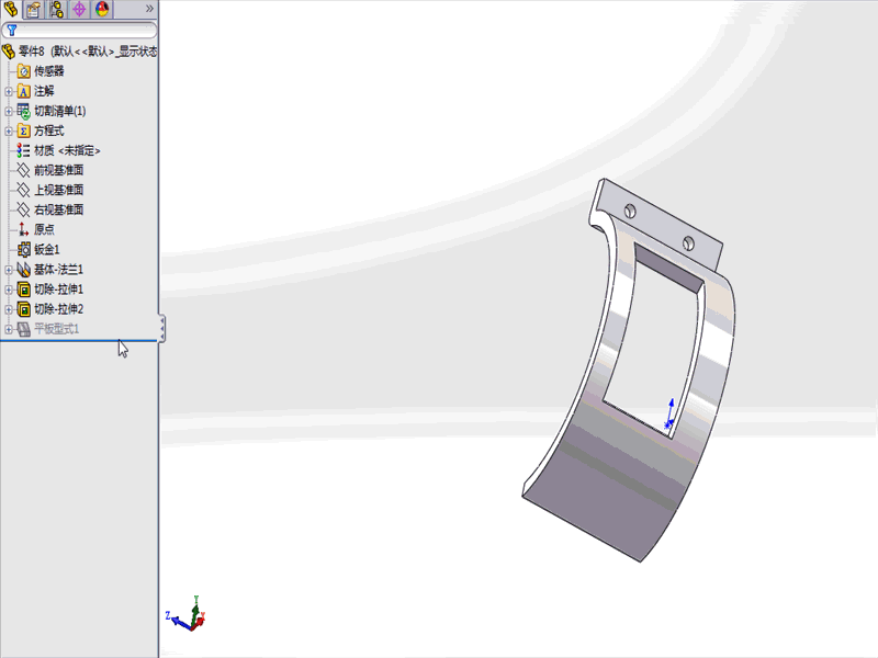

大概做了个,楼主可以看一下

多谢,可能是我没表述清楚,假如我是用拉伸特征生成这样一个部件(而不是用钣金),可以实体转换为钣金件吗?

# J& X  x) g. E$ ~9 W, u  ~) S# N% H估计不行,转换钣金时候只能选择固定的平面,会有特征遗失,既然要展平,为啥要非要用一般的拉伸,用钣金直接生成多好呢

9 \( P: t1 W9 {0 K- c: U" i钣金展开是为了加工  而你这件东西必须分成三个部分焊接而成 不可能是一体的 如要一体 你这加工成本就大了去了 请参照2楼画法 在画个零件焊接上去吧 别纠结了 (实在需要一体化的就下个插件blankworks试试)
