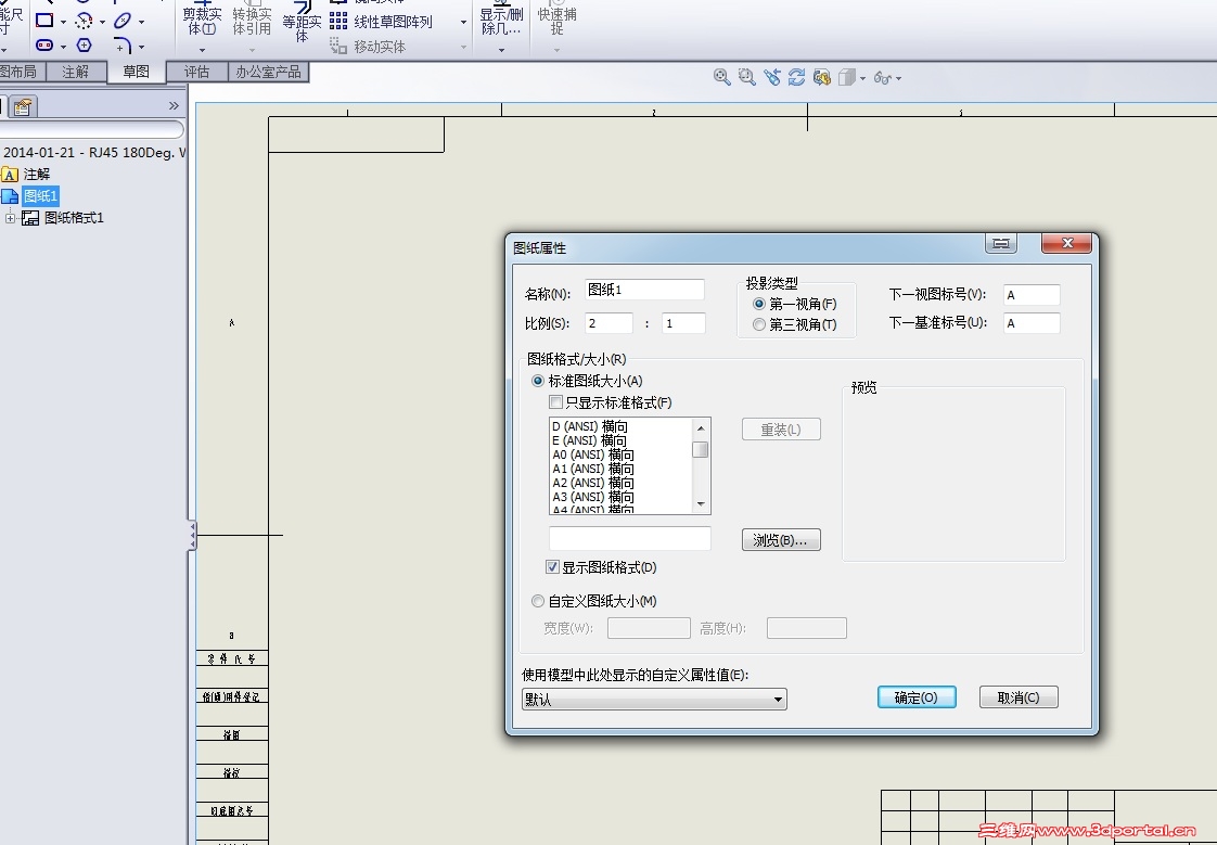

前几天还好好的,后来就变成这样了:
) q% r; }9 o3 Z" U- ]8 a7 |; w% V/ E1 D" }6 X$ U
那些ISO、ANSI还有自定义的模板统统没法选择了。只好先用GB的生成然后再到工程图里面改。

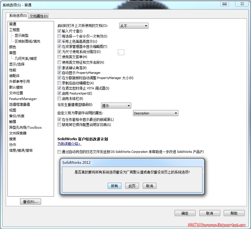

) I) b8 X  d& i+ N2 N7 E% _/ n  |4 B
我也没动哪儿啊,不知为毛就变成这般模样了。是不是有什么地方设置我漏掉了?谢谢诸位帮忙。

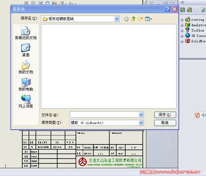

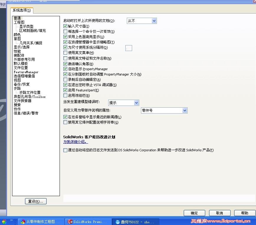

应该是你把原来放模板的文件夹更改路径了,从新加载图纸模板路径就行了[img][/img]) f: h9 m, q1 C' N
  b: t" G+ `* P9 v5 v 5.jpg

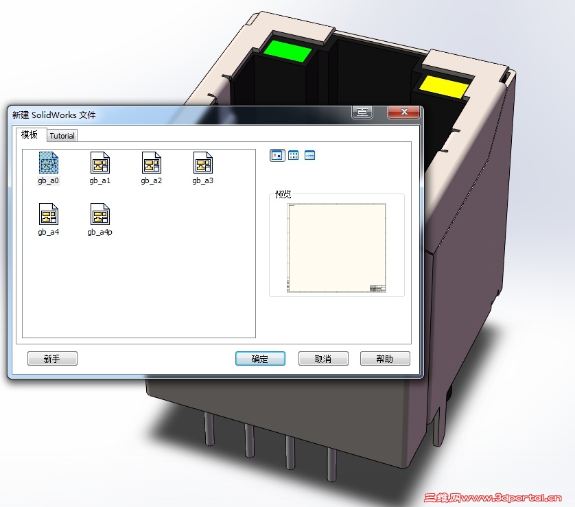

谢谢,我刚才试过全部恢复默认设置,但没奏效。
; T' t* W/ f5 t$ u- O- A+ e sw_03.jpg
+ ~0 q+ k. t5 G/ w+ ]# I& ?$ s5 J现在还有好多图要处理,不然我就重装solidworks试试了。
