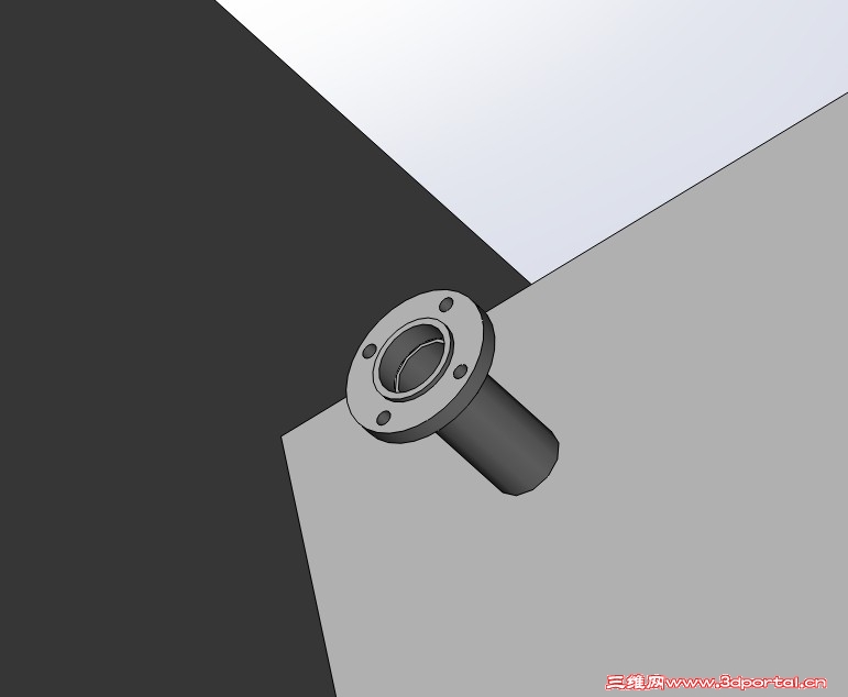

如图所示,我画了一个容器,我要在容器上生成法兰接口,但是,这个法兰我不想自己画,我想直接引用routing库中的法兰,这样我在配管的时候很方便。但是,我将法兰拖放到图中以后,派生的零件不能像在装配体中那样随意添加配合关系,想把法兰的密封面朝上,都比较麻烦,请问各位高手,应该如何做?$ ~: R7 y4 ~5 q9 o8 R* _' o! D  ?2 n

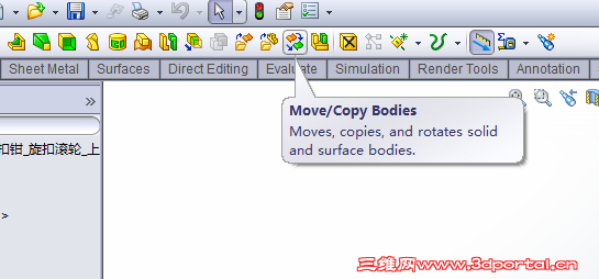

发表于 2014-3-2 08:53:46 | 显示全部楼层 来自: 中国辽宁盘锦
如图·

我当时也是用的这个命令,但是操作上有点错误。当把法兰拖放进去后,不应该让软件自己自动添加配合,而应该自己去添加配合,这样就好了,如果让软件自己添加配合,他总是将法兰面的密封面朝下,很难调整。可以试试。
