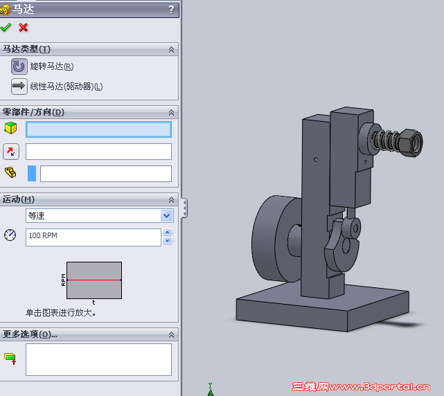

各位师傅麻烦告诉我,图中的马达处如何设置能让它动起来?
发表于 2014-2-21 16:11:40 | 显示全部楼层 来自: 中国上海
直接点旋转零部件 最好上个源文件上源文件
发表于 2014-2-21 19:14:24 | 显示全部楼层 来自: 中国天津
旋转轴,其余可忽略。
发表于 2014-2-22 09:17:41 | 显示全部楼层 来自: 中国广东东莞
选一个旋转轴就可以动了
 楼主| 发表于 2014-2-22 09:32:20 | 显示全部楼层 来自: 中国山东济南
请各位师傅帮我看看,先谢过了!! W" p: i0 [1 y/ ~0 ~( Y

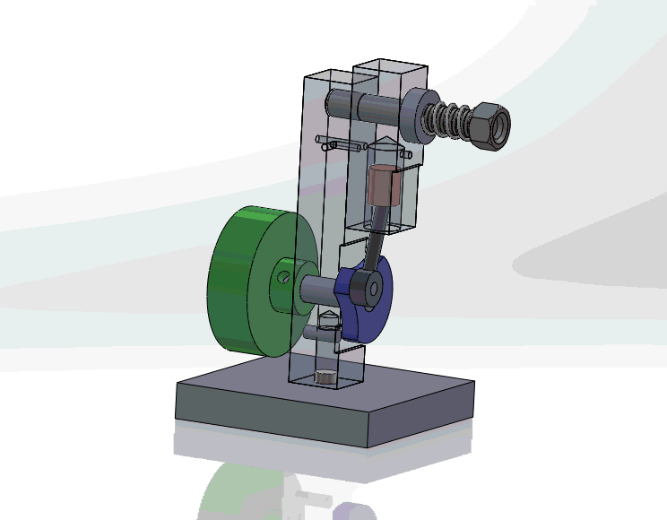

发表于 2014-2-22 16:54:40 | 显示全部楼层 来自: 中国四川成都
 楼主| 发表于 2014-2-23 16:55:44 | 显示全部楼层 来自: 中国北京
楼上怎么设置的?
发表于 2014-2-24 09:06:40 | 显示全部楼层 来自: 中国湖北武汉
那个活塞动作不对

发表于 2014-2-24 17:05:01 | 显示全部楼层 来自: 中国河南洛阳
你这个装配如果不修改时不用直接做动画的,我试了半天才发现你的推杆和活塞是一个零件,你可以参考汽车发动机气缸,别人给你做的动画肯定是修改后的,你活塞设置同心之后,凸轮被完全约束了,加上旋转马达不能运动

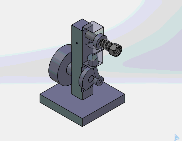

发表于 2014-2-24 22:54:18 | 显示全部楼层 来自: 中国广东中山
发表于 2014-2-25 08:45:38 | 显示全部楼层 来自: 中国河南洛阳
今天早上帮你修改了一下,动画方面我不太会,这几天也是刚学,配合老显示无法求出解,不过,运行的时候没问题,还是参考楼上前辈的吧,我也是自己学习下. W8 C2 ^1 o/ Z/ N6 X6 J9 b8 `1 P- d

 楼主| 发表于 2014-3-4 08:51:42 | 显示全部楼层 来自: 中国北京
谢谢,要的就是这个结果

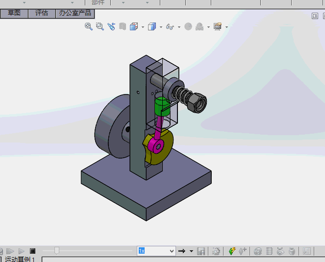

发表于 2014-5-31 16:07:12 | 显示全部楼层 来自: 中国湖北宜昌
哈企鹅 发表于 2014-2-22 16:54 static/image/common/back.gif
: F4 \) y" [( b
怎么感觉这个曲柄滑块机构有问题呢??
发表于 2014-5-31 16:11:31 | 显示全部楼层 来自: 中国湖北宜昌
往事成枫 发表于 2014-2-24 17:05 static/image/common/back.gif# S7 i( [; |, v: m0 v9 S
你这个装配如果不修改时不用直接做动画的,我试了半天才发现你的推杆和活塞是一个零件,你可以参考汽车发动 ...
9 H: _- V* C1 F难怪上面那运动看着不对劲 ,受教了
