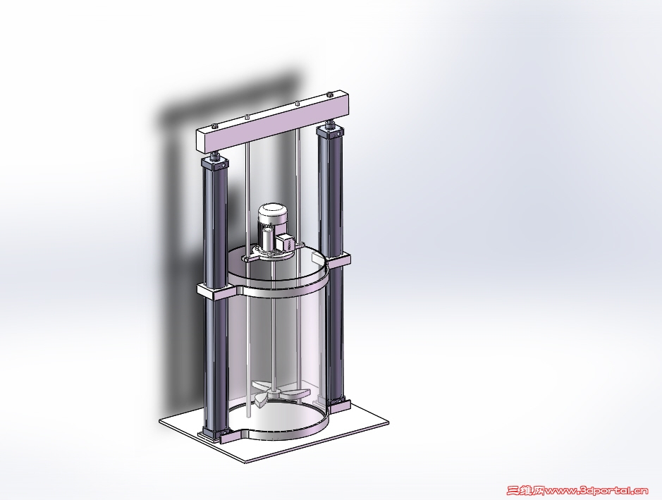

[求助] 请教胶水搅拌机上的电机和叶轮怎么连接比较合理?
发表于 2014-2-21 11:48:20 | 显示全部楼层 |阅读模式 来自: 中国江苏苏州
是联轴器连接还是键连接还是有其他方法连接~!注:胶水稠度和浆糊差不多,电动机功率为370W. [- l' y  |2 C) w$ n7 z) U. p8 D  z

发表于 2014-2-22 09:29:49 | 显示全部楼层 来自: 中国山西太原
搅拌浆部分应独立用轴承支承,中间用联轴节连接,这样可保护电机,否则电机由于随搅拌浆摆动容易损坏。

发表于 2014-3-17 09:34:13 | 显示全部楼层 来自: 中国江苏南京
gaoyns 发表于 2014-2-22 09:29 static/image/common/back.gif
! U$ U: g" K4 N5 [/ f/ N2 M3 I搅拌浆部分应独立用轴承支承,中间用联轴节连接,这样可保护电机,否则电机由于随搅拌浆摆动容易损坏。
6 ]7 |. q* \! Q7 Lgao神,我也有个类似的结构,不同的是马达轴下方有大概30kg的重量转动,不知道靠联轴节的键过盈配合能不能承受住这么大的重量?
发表于 2014-3-17 10:56:43 | 显示全部楼层 来自: 中国辽宁沈阳
JACK_NJ 发表于 2014-3-17 09:34 static/image/common/back.gif
+ H5 R1 K$ v7 T% a+ Ogao神,我也有个类似的结构,不同的是马达轴下方有大概30kg的重量转动,不知道靠联轴节的键过盈配合能不能 ...
0 V+ S- p1 S6 ^$ i  T2 v: o% \如果你认为重量大,可以设计使用圆锥滚子轴承去承受这部分重量。

发表于 2014-3-17 11:42:43 | 显示全部楼层 来自: 中国山西太原
. T+ o! l4 \' N/ fgao神,我也有个类似的结构,不同的是马达轴下方有大概30kg的重量转动,不知道靠联轴节的键过盈配合能不能 ...
' Y: k0 g+ W/ g+ N8 N; [7 @
一般不用联轴节来承担这么大的重量,还是用轴承支撑较好。如果重量较小,摆动量不大,可用夹壳联轴节连接。

发表于 2014-3-27 22:33:46 | 显示全部楼层 来自: 中国上海
不需要联轴器,做个过渡接头体连接二个轴头,尽量保证同轴度就可以了。选用单相交流220V调速电机,需要电机转速慢。
