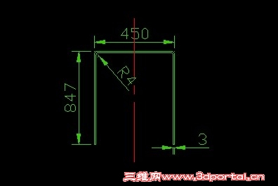

[求助] 钣金折弯开料尺寸计算
发表于 2014-2-21 09:06:10 | 显示全部楼层 |阅读模式 来自: 中国广东深圳
10三维币
各位大哥,请帮小弟看下此零件如何计算开料尺寸,以及折弯圆角是否设计合理,材料为SUS304,板厚3mm!谢谢各位,小弟感激不尽!
最佳答案
发表于 2014-2-21 09:06:11 | 显示全部楼层 来自: 中国江苏常州
2133(2132.7)
 楼主| 发表于 2014-2-21 09:07:48 | 显示全部楼层 来自: 中国广东深圳
零件图如下附近!
发表于 2014-2-22 18:01:45 | 显示全部楼层 来自: 中国广东珠海
我算出来是2139

发表于 2014-2-28 18:54:45 | 显示全部楼层 来自: 中国江苏苏州
取中性层,L1+L2+(r+kt)x3.14/2
发表于 2014-2-28 18:55:23 | 显示全部楼层 来自: 中国江苏苏州
3.0t的SUS我一般K=0.33左右,

发表于 2014-3-2 16:10:51 | 显示全部楼层 来自: 中国山东济南
            2132

 楼主| 发表于 2014-3-14 14:30:02 | 显示全部楼层 来自: 中国广东深圳
用2134来做,结果差不多!
