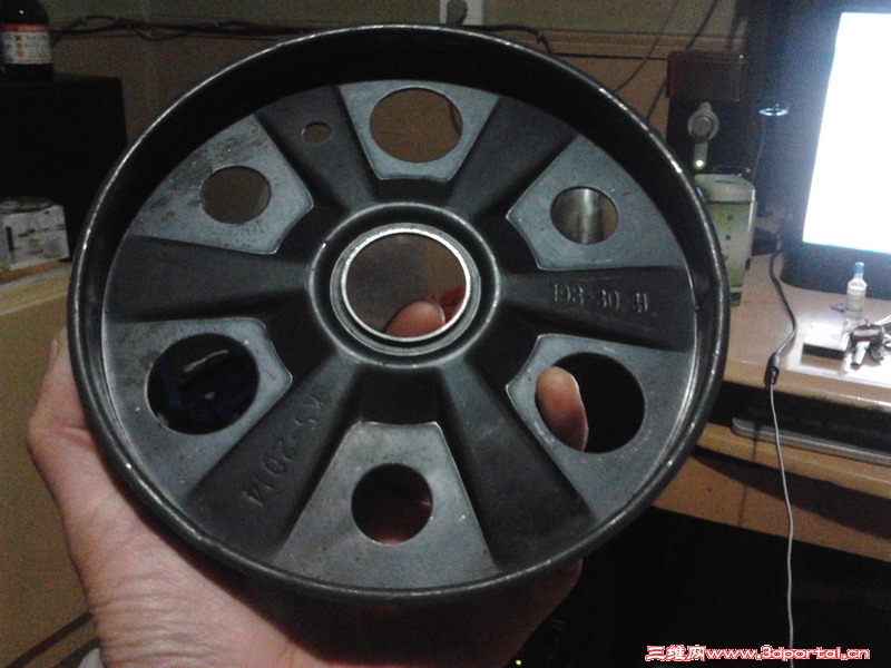

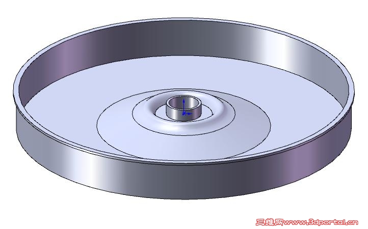

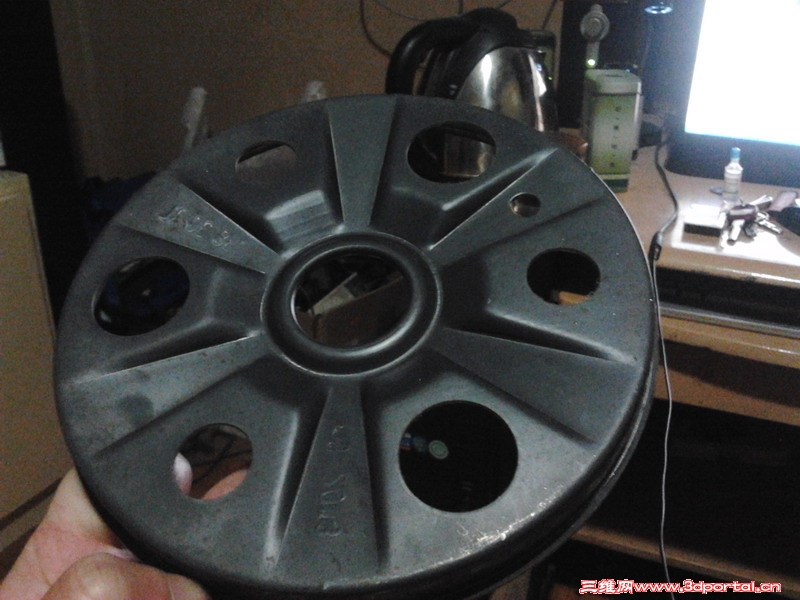

刚开始学骚窝软件,现有一支架上面的加强筋怎么画?请指教,谢谢8 r$ S3 ^4 @8 x: H( k3 p
2014-02-19 19.14.08.jpg & I6 X4 C& T+ \5 Z( N( z% X
2014-02-19 19.14.25.jpg 3 B0 F, X9 F0 c/ A0 @& i" l5 }
我目前只能画到这样,加强筋不会画

沒尺寸,畫不像.

貌似旋转拉伸切除阵列抽壳就能搞定了

画一个实体,不要合并,然后压凹

这个件应该用钣金来做好些。
