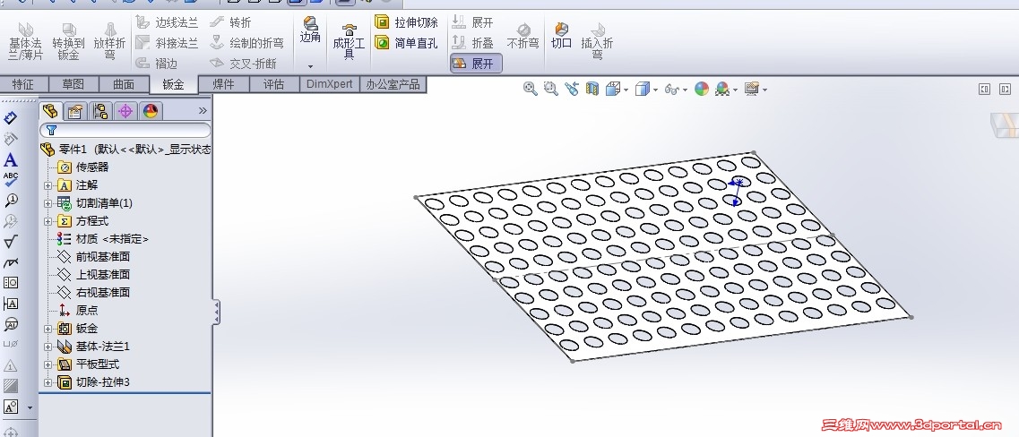

请问制作一个圆形滤网,板金展开后开洞折叠不显示是什么原因?但是再次展开又能在展开的平面上显示有孔,就是折叠起来看不到。: M1 w; ?7 a4 U1 w5 Z5 x8 Z" C1 p
" k# r0 q5 a- L0 F3 I, F! U5 i* c# I0 T$ J8 n$ f6 q
展开开孔

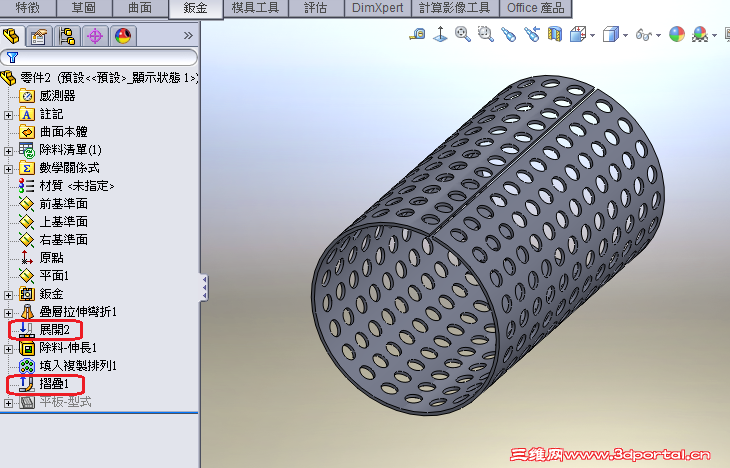

发表于 2014-2-19 19:51:12 | 显示全部楼层 来自: 中国台湾
用錯指令了.- e% o, M. X3 J! g6 c6 i1 [# o
1111.png 7 }) t6 }9 J( s& V
发表于 2014-2-19 20:15:10 | 显示全部楼层 来自: 中国广东深圳
你这切除拉伸在展开特征之后,压缩“平板型式”后切除拉伸跟着一起被压缩了
