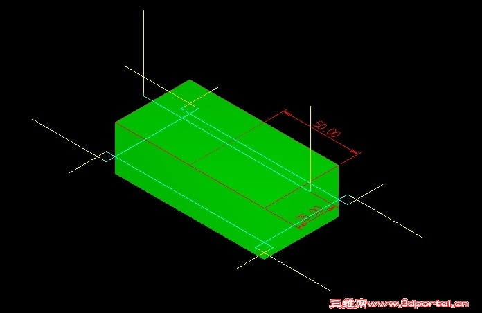

大家好,我是渔子精灵!9 \. D9 u, X5 ~. y/ b/ V
这仅仅是一个侧铣头编程的一个图档和程序,4 u+ e7 J) m- ~0 s
最近发现很多伸手党,很多新手只顾下载,难道不知道回复吗?
) `+ x3 i* I8 w) X所以这次先发个图档,
: C3 i4 t+ o5 m+ l4 _) k3 q如果本帖,回帖人数超过50人,
9 i' N# C2 R" V6 h9 u# A本人奉上侧铣头编程教程!
. C6 J; m5 @& O# Y  A. ]" \下面是程序和例子图档附件0 q- N/ A0 ^3 q
7 ]( q. ^! ?& e%
5 n( G# h0 q: G3 W  D8 c$ F% xO0000(PROGRAM NAME - 顶面)% G0 g( z9 Q, v0 B, Y! L9 _
(DATE=DD-MM-YY - 17-02-14 TIME=HH:MM - 16:17)
) e- ~+ t& K. x" T2 a(TOOL - 01 DIA. OFF. - 1 LEN. - 1 DIA. - 10. )
( F9 }5 X# V* eG91G28Z0.' R; P7 h3 v, t( V
G91G28X0.Y0.
) P) H) |$ e6 K% D' ~0 i  CM1: t3 m6 e7 {" B7 J& I( o- @1 P& M
N100T1M068 m# [, S. Z3 e0 |
(TOOL - 01 DIA. OFF. - 1 LEN. - 1 DIA. - 10.)1 H0 P2 l+ M# r3 M& @. d$ N
G17G54G0X56.Y0.S3819M3' u5 {- a( v( C# m& X9 B1 C$ P
G43H1Z50.M08
, @6 ~4 X# Y& P2 T/ b+ OZ2.1 x0 _! ^1 q4 D, q, ]6 L, U
G1Z0.F763.8  b, T4 ~/ ~2 ]- [
X50.F1527.6
" g: V2 p$ T! c% P. F  l7 q+ d1 jX-50.
# k8 S. p/ {6 p, k8 T* t: h$ p/ Z! WX-56.
9 _; A, L* B& \; cZ2.F763.8" x' N% [, L- t7 G3 w  K
G0Z50.8 ^( G8 S5 N5 l- h* Q, a2 L6 l' H
M05
9 G5 w( @' s; C1 a5 l5 dM09
# K  @+ l  W! ]5 |  k; \G91G28Z0.
; L7 I* V" q8 o. m' z* Q* @8 ]) ~9 yG91G28X0.Y0.- A5 X! u' w, a& _2 o) Q
M30
$ A/ n) s% S- p: r%
; X( K. g& u& l# `% a5 o~~~~~~~~~) S' y8 H& Q4 i) C0 `$ s
, L1 x. F0 c* aO0000(PROGRAM NAME - 左侧)9 l' N& w' o) L9 I1 V4 {5 X2 i
(DATE=DD-MM-YY - 17-02-14 TIME=HH:MM - 16:16)/ _* j. n6 g6 I% D& P( U
(TOOL - 01 DIA. OFF. - 1 LEN. - 1 DIA. - 10.  )) n/ B/ n  D7 _+ q: V
G91G28Z0.
& E$ v6 M8 O# [2 D  UG91G28X0.Y0.
+ F* {+ c0 e" K# s& l: {M16 W/ D) e9 C% P
N100T1M06
$ W# s5 D+ N  Z' ?  E% ](TOOL - 01 DIA. OFF. - 1 LEN. - 1 DIA. - 10.)
, i6 Z* Q$ D+ R2 J, TG19G54G0X-100.Z-20.S3819M3" j4 A& Q  |& ~3 F0 v2 a0 v. J7 I3 |
G43H1X-100.M08
- w( C1 f8 k3 k$ |3 n+ E$ X- L4 V- jX-52.Y-31.# l5 i; L2 U# o. g$ N
G1X-50.F763.8% x% E: O. b' F" R9 F3 v$ V
Y-25.F1527.6
" \- ^5 G7 U  f% ]- GY25.( H+ K# v$ d, _) ?) x7 d
Y31.  {3 d* R9 w" ^* K
X-52.F763.8
8 v$ m. G& F% e9 e7 AG0X-100.
5 u+ p9 }0 u% f6 T+ RM05* x! M( D: v0 p6 ]; D9 l/ \
M09; J% `2 V; M8 ?# j
G91G28Z0.+ |: {# B0 J' ?" |' @0 _4 ]$ ]
G91G28X0.Y0.
  i( I/ z0 Z* l" E7 U# F  B: z% g( p2 qM308 c3 c5 P; H3 i' q2 p
; F' Y# W2 P1 h% S* O5 D) _6 O) l~~~~~~~~~~
7 J5 ^0 q2 ^! T, R9 ^; V* p$ |%
0 K5 V, m6 k) d3 K9 WO0000(PROGRAM NAME - 右侧)
8 u  S; J# G$ F3 X; d(DATE=DD-MM-YY - 17-02-14 TIME=HH:MM - 16:17)* J% e# H1 G3 r) @9 ^
(TOOL - 01 DIA. OFF. - 1 LEN. - 1 DIA. - 10. )2 K: |# C' @( q) g9 X- n! ~* {
G91G28Z0.7 [9 N; i! V+ D) B
G91G28X0.Y0.  h1 S& w4 ?6 a4 O* p* ]8 c. B4 @
M1  [  h3 |4 @3 y& |1 O( m* a0 C. ?
N100T1M06# G, x' _, a  P
(TOOL - 01 DIA. OFF. - 1 LEN. - 1 DIA. - 10.)  }  m, ]  h5 o5 R( Q
G19G54G0X100.Z-20.S3819M3
$ u- m' u+ ?( MG43H1X100.M08
  ]/ }& H7 }' s0 S9 _( JX52.Y31.
& W$ n* T5 U* m6 pG1X50.F763.88 l' `* D2 p: \) O
Y25.F1527.6- k, c2 m5 `) @$ Y' V
Y-25.
( h/ @1 k% M& I' O- J$ E8 sY-31.
- v7 O. W3 m+ J  d0 y& nX52.F763.80 c% G* C- g, @0 K% U- E/ c: \# n8 W
G0X100.
0 d7 n8 C0 _4 q/ c% iM05
9 P) e6 c- O, ]2 `M09
2 p$ q( q% p& s2 D9 L' tG91G28Z0.
6 U$ Y0 Z* a) }) JG91G28X0.Y0." J1 s0 x7 S9 X5 _( S9 W2 a+ X, Z
M30$ ~! F. ^+ R7 r0 z( I0 i! E9 h
1 @  G* o" y  K. d* d- ]/ g; d4 `7 O~~~~~~~~~~~~·
, p* g) j. @' X%
0 D, V9 D5 h% E) YO0000(PROGRAM NAME - 前侧); B' X$ @: P* ~2 Z; C6 ?8 z
(DATE=DD-MM-YY - 17-02-14 TIME=HH:MM - 16:17)1 e, S# g& \+ P1 G) x
8 \( E: @9 ?4 N* y9 aG91G28Z0.. J* I' |. c, [4 X# H3 ?2 X+ P8 `) \
G91G28X0.Y0.3 F' U1 y8 O$ y" O; b& D
M1
; g/ x% f. p4 s2 }/ V+ b: NN100T1M06
; h( u& B3 n; S  |3 ]/ m6 _(TOOL - 01 DIA. OFF. - 1 LEN. - 1 DIA. - 10.)1 v2 _. m! s# J/ V) z
G18G54G0X56.Z-20.S3819M3% p) }( z. `, }- i) a! \+ }! G. S) T
G43H1Y-50.M08
9 E; U- V2 X0 ?* Z- KY-27.
' G1 {7 Y+ @8 {G1Y-25.F763.8
$ D# r& @% N) S7 LX50.F1527.6; ~6 }1 R! h9 @2 M# N
X-50.
- O$ H. z/ m* n! G& F8 AX-56.6 K$ E" i  F% o( U3 Q0 Z+ F
Y-27.F763.8
5 F2 `  e/ _4 {. }G0Y-50./ @- X/ [( R. }7 z; ]7 V2 ]
M05. l% |: g' V5 I$ U
M09( u* E' j2 n& H. D
G91G28Z0.! V5 K; g5 C/ X7 v! Q! j9 W
G91G28X0.Y0." b9 m; U+ \$ ?
M303 ~8 O6 `' ^) v; [
%& \1 x' r! I7 J, _1 X) S4 D  H
~~~~~~~~~~·5 I0 r- B0 x" S5 y9 T  M
2 B7 y2 z% d* u9 g- _* `1 U0 ^O0000(PROGRAM NAME - 后侧)
% Y$ e/ `+ L/ u2 }/ ]8 F7 a(DATE=DD-MM-YY - 17-02-14 TIME=HH:MM - 16:17)
# {. [5 Q* s: U* n& Z(TOOL - 01 DIA. OFF. - 1 LEN. - 1 DIA. - 10. )
; }1 ]( j0 a+ f2 \1 HG91G28Z0.
8 F- Y: v  v8 W, X' uG91G28X0.Y0.
4 S- b# U& [) l+ m4 G: x- m& wM1
" s3 i% w: |8 [# i" mN100T1M06
* l* ~8 C6 J% N1 J(TOOL - 01 DIA. OFF. - 1 LEN. - 1 DIA. - 10.)! C; L" \7 N" a
G18G54G0X-56.Z-20.S3819M3
" G: G4 T/ p0 q+ \( j  {: s" JG43H1Y50.M080 \* ^" e- n7 W/ r
Y27.! o6 E+ r9 p1 B6 u' x! L) ^
G1Y25.F763.8
, b8 ?( t9 T9 ^; A9 JX-50.F1527.6
& f/ Z: v3 q6 R6 X. ZX50.  Z- V! W, ]/ ^  y
X56.
; T: p6 S9 E+ g: nY27.F763.8
* v7 ^; d) s% C8 ~G0Y50.
0 ^# d1 F5 Z! P  r$ Y! @M05
; Y. Q  D! {, w7 n+ E2 R7 {M09
! |& x) P/ B, V* C  h% f) _G91G28Z0.
0 R3 ]+ Y# t+ l0 j* T. e; fG91G28X0.Y0.1 I( m: y2 }- s) q* o" L
M30/ W7 d2 P5 A1 {/ O
8 |; X( z5 H% x4 v/ k4 L
8 l* [0 L, M9 \( p
7 p8 z; I9 s( P" O
5M.rar
9.8 KB, 下载次数: 407
