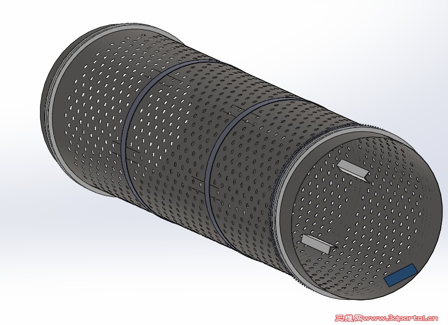

发表于 2014-2-17 11:17:10 | 显示全部楼层 |阅读模式 来自: 中国江苏苏州
如图,怎么让蓝色部分沿螺旋阵列?# K* ~6 H' h/ n# h6 l
怎么让蓝色部分螺旋阵列?
怎么让蓝色部分螺旋阵列?

发表于 2014-2-17 11:32:30 | 显示全部楼层 来自: 中国辽宁盘锦
查看以前的帖子
% r9 T, g2 b) _+ z0 `5 Q: ^* k% C4 C做沿草图阵列
 楼主| 发表于 2014-2-17 12:35:52 | 显示全部楼层 来自: 中国江苏苏州

发表于 2014-2-17 23:33:01 | 显示全部楼层 来自: 中国天津
沿螺旋线阵列即可,论坛有类似帖子

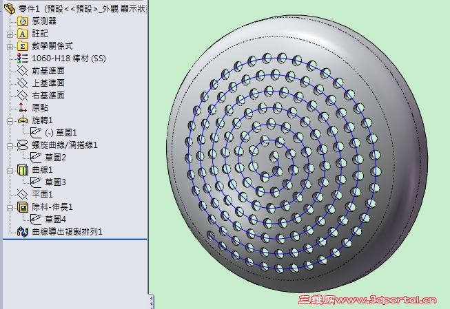

发表于 2014-2-19 20:19:40 | 显示全部楼层 来自: 中国浙江嘉兴
曾经我也纯洁 发表于 2014-2-17 11:18 static/image/common/back.gif6 K6 u7 t! T) }$ b2 N, X$ W
大神们,求指导!
) J  o5 y: f# T$ z) Z, C0 Z+ V這個意思嗎?
