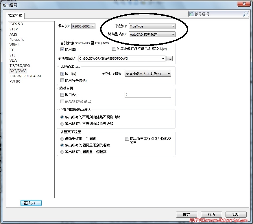

发表于 2014-2-17 00:46:29 | 显示全部楼层 |阅读模式 来自: 中国湖南娄底
我的图纸都是用SW全部搞定,不用autocad,不是不会用,就是觉得autocad太麻烦,5 H+ T/ D3 \& n" L" N9 [
但是经常碰到客户指定要dwg图,直接另存的话,文字变形、乱码严重。
' i5 l0 w. h. F/ B) ^哪位有一劳永逸的方法,以后转换起来很简单的吗?
. V4 m1 X5 w$ O0 m1 m6 P请介绍一下,谢谢!

字体设置成相同。
阿帕奇 + 3
发表于 2014-2-17 08:48:03 | 显示全部楼层 来自: 中国台湾
轉檔時設定
阿帕奇 + 3

发表于 2014-2-17 23:30:21 | 显示全部楼层 来自: 中国天津
设置成相同字体即可
