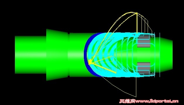

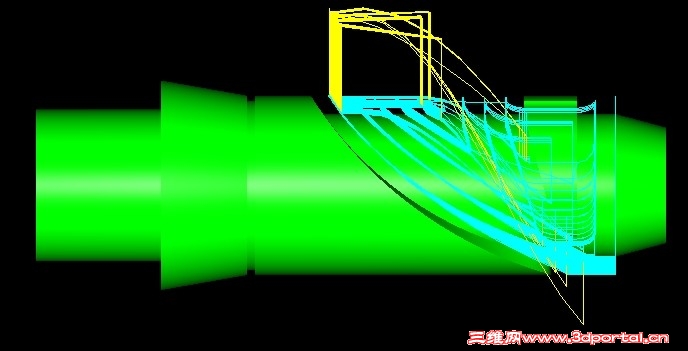

大家好,我是渔子精灵!
去年年底为大家发表了一篇基础教程
Mastercam四轴展开编程视频教程例子第一发
很多新手觉得有收益,故发表第二篇关于曲面挖槽基础的四轴联动教程
希望对大家有刚开始接触四轴的朋友有帮助。
这里我们借鉴一下坛友 <hua结果> 所属群提供的 图档 4A
第一步:取出要展开的曲面轮廓线,注意看操作,我尽量不用快捷方式!
第二步:展开曲线,圆直径100,好了,大家可以看到,曲线已经展开,我们现在以曲线来做曲面,曲线比较乱,没关系,我们编辑一下,好了,这一部分曲面已经展开并且编辑好了。
现在编辑第二部分,这部分操作,我就不作任何说明了,跟第一部分是一样的。
注意一下,这里压缩到Z-10 是因为槽深为-10 ==不好意思,刚才接了个电话。
继续
好了曲面已经做好了,
第三步:我们现在就做一个挖槽边界线。
准备工作已经做好了,接下来就是做刀路了。
; r( e% I  c- V* }1 y# ]; }详情见附件!3 h/ s, V9 y- @& a# s
