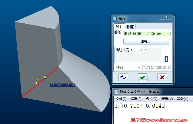

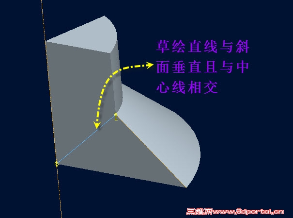

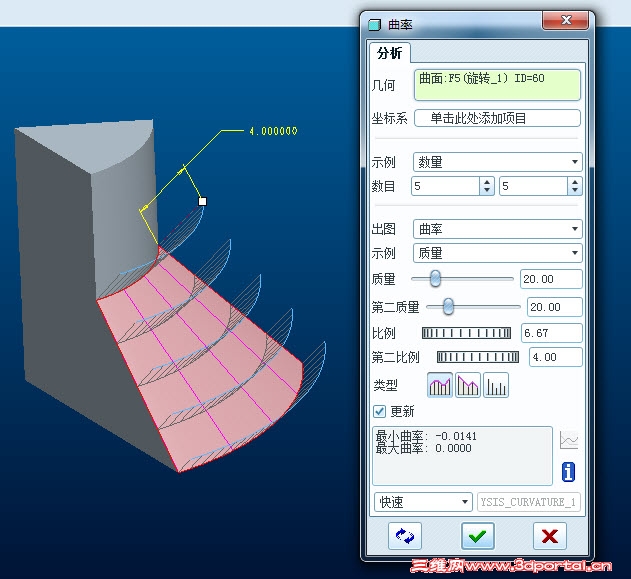

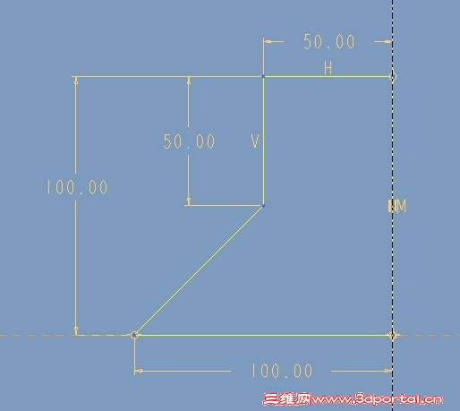

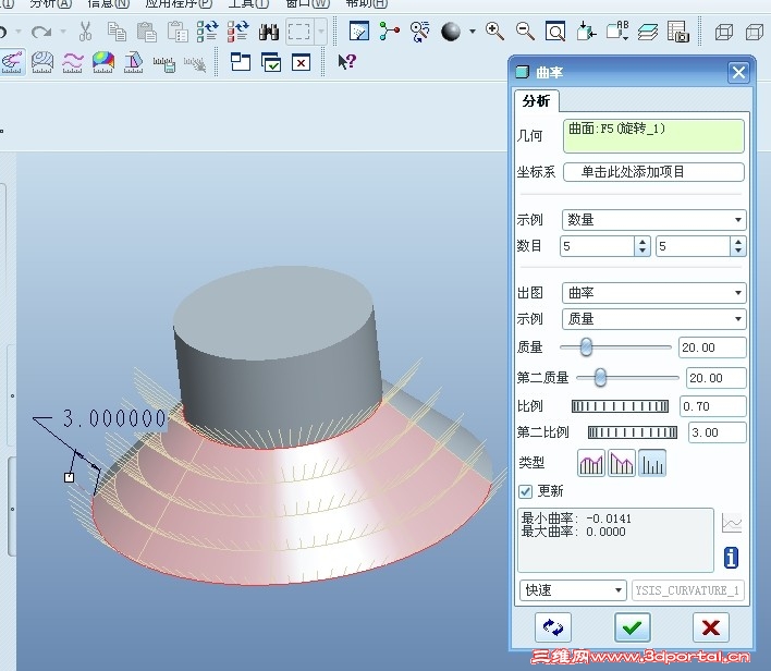

大家好,一个小端半径为50,大端半径为100,高为50的圆锥,曲率不是0.01---0.02吗?(不考虑+,-) 可是通过分析/几何/曲率检测,怎么最小曲率是-0.0141,最大曲率为0,见图,这是什么意思呢?   谢谢大家回答。 QQ图片20140211101529.jpg QQ图片20140211101715.jpg
发表于 2014-2-13 20:24:28 | 显示全部楼层 来自: 中国广东东莞
你要对曲率的定义理解了,才好办了。* M; M, `- s' o& D
斜面有两个方向的曲率,一个方向是直线,所以曲率就是0了,另一个方向是与斜面垂直的,要得到最小曲率,自然就是变形程度最大的曲率半径了。  y  s( R+ z) ~+ h, c
1/70.7107=0.0141
