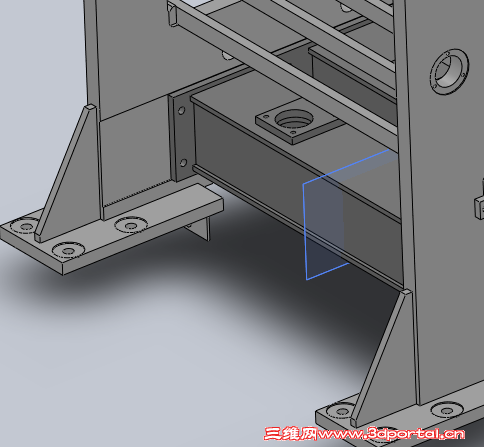

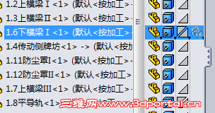

问题1:这个机架下横梁 和 整体外观不协调   ;问题2: 图片2中三角形是什么意思

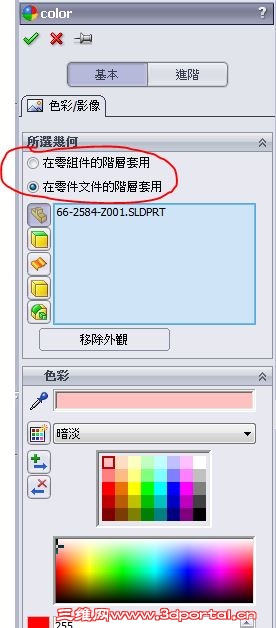

這個問題是很多人都會遇到的,特別是在組合件裡給零件上色,經常都沒注意下圖中的選擇是否正確

ancy237 发表于 2014-2-12 15:31 static/image/common/back.gif5 a. d1 ^& _  Z- U
& ~+ A# D& t  o7 [我都还真没注意到这个选项,学习了,谢谢了。

问题1:是阴影的问题的话 那就要编辑一下【布景】,使零件的【布景】更贴切为地面
, \$ i& A6 F: h: P; X6 a: ^+ N问题2:楼上已回答

发表于 2014-2-13 08:57:12 | 显示全部楼层 来自: 中国湖南长沙
覆盖颜色" B& @- F9 Z! Q6 q9 r
