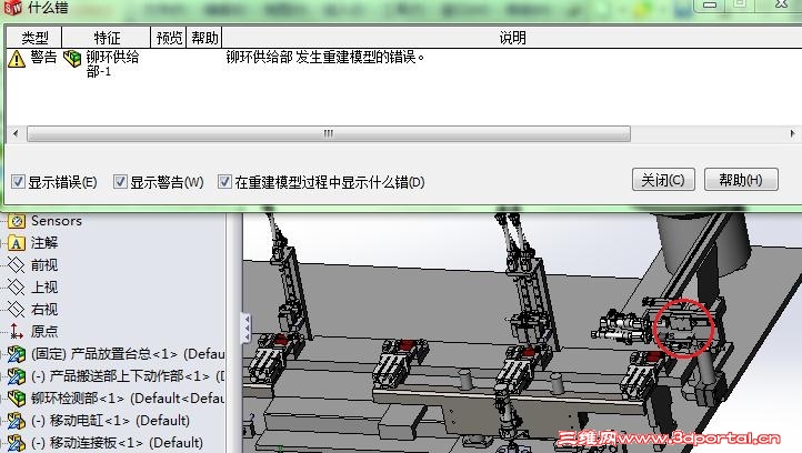

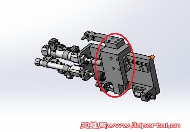

各位大神们,我现在遇到一个从没有见过的问题,如附件中,当打开装配体中的一个部位时,如2所示,红色圆圈内的部件是存在,并且是OK的。但当打开总装配体时,如1所示,红色圆圈内的同一个零件确不见了,出现另外的一个零件,发生错误报警。但是当再次关闭时,再打开总装配,又OK了。这是什么原因呀?!!!

发表于 2014-2-12 09:18:35 | 显示全部楼层 来自: 中国上海
名字是不是命名相冲了啊?
 楼主| 发表于 2014-2-12 09:33:50 | 显示全部楼层 来自: 中国浙江杭州
壞小子づ不壞 发表于 2014-2-12 09:18 static/image/common/back.gif2 v: b+ X, o0 Y$ B1 y/ c9 [" m
名字是不是命名相冲了啊?
, i3 T) W) S  v0 T% D
是的,解决了,谢谢
发表于 2014-2-13 08:36:39 | 显示全部楼层 来自: 中国河南洛阳
以前我也遇到过这问题,小装配里没问题,总装里有问题,说明,你不同文件夹里的文件名重复了,然后他不知道识别哪一个,直接改名的话,是不行的,可以用swEXPLORER替换链接就行了
