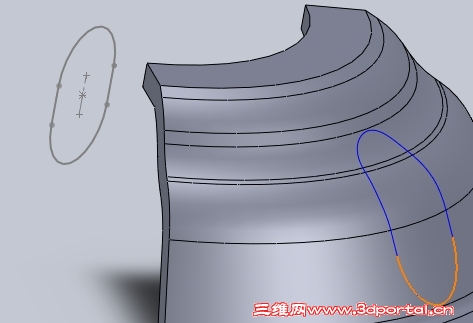

JHK5})P0ZEBYQ6_Z(JBC66I.jpg 请问各位大虾!中间那个草图投影到一个曲面上 如何法向切除?(除料均垂直于曲面)SE是有法向切除的选项的!不知道SW能否做。& z' s2 A) K  w8 C( R9 p: _

選範圍內面做偏移曲面,再將面做厚面除料.

谢谢 搞定了啦~~
