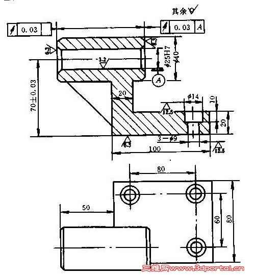

这个支架是偏心的,用来支承轴的一端,可能是因设备结构不能正对安装而采取的措施。至于是什么设备上的,就很难说了,因为这不是标准件,一切需要的非标设备都可以用。

只看单个零件是不能知道它在部件中的最终用途的,但可以肯定支架支撑两个端面有安装要求的配合轴 ,该轴在高度上有精度要求。

可能是支撑轴的吧
