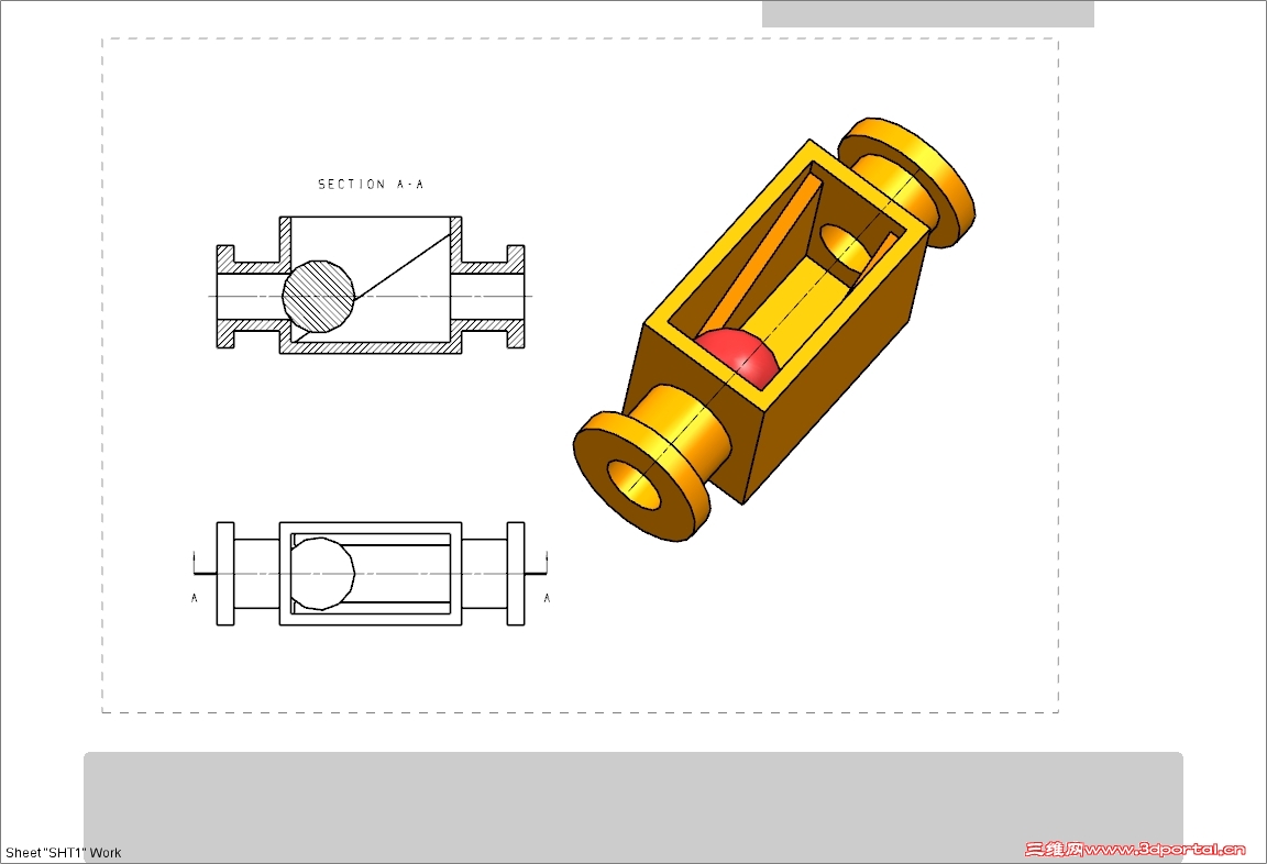

画了个简图,中间通过水,两端是法兰联接,上部有密封盖,没查出是阀,还是什么?
发表于 2014-2-9 17:32:34 | 显示全部楼层 来自: 中国湖南湘潭
本帖最后由 天地行008 于 2014-2-9 17:36 编辑 + x3 P, [+ i6 g9 H, O8 R0 ~* `
* H# P) S7 _3 b0 p7 w+ ~: r3 [* B单向阀(减压降压阀),非标件,依靠钢球重力截止,从左端进,球沿着斜坡向上滚时导通,反向时截止;也可用作特殊情况下的推动泄流阀——从左边装入推动机构——动作泄流
asdolmlm + 3
发表于 2014-2-9 17:58:32 | 显示全部楼层 来自: 中国山西太原
可用于调压,当左端管中压力增大时,就推动球沿斜坡向上,阀导通排出流体。由于流体排出,左端压力下降,待到压力小到一定值时,球就滚回原处,阀就关闭。以此均衡左端管路中的压力。
asdolmlm + 3
发表于 2014-2-9 21:40:15 | 显示全部楼层 来自: 中国四川成都
单向阀、止回阀。
 楼主| 发表于 2014-2-9 21:40:39 | 显示全部楼层 来自: 中国河南信阳
本帖最后由 CMTX 于 2014-2-9 21:46 编辑 ( N) o0 O% z2 Q; v0 k7 [+ [
& Z$ q+ C7 T0 Z$ ?, w  b1 d谢谢,原理我明白,有哪个厂家生产销售?我查了好多阀门厂都没查到,还怀疑有排水冲污功能,是不是专利产品。
