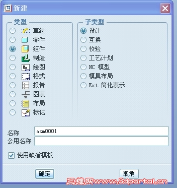

我用的是proe5.0M060版,现在不带管道模块,不知道proe5.0那个版本带管道模块?谢谢解答
发表于 2014-2-9 16:32:02 | 显示全部楼层 来自: 中国广东东莞
5.0 哪个版本都带的,你要在 组件模式下才有,零件模式下没有的。

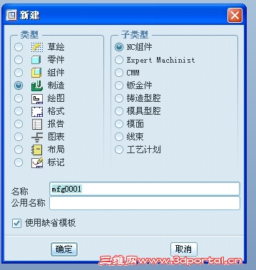

 楼主| 发表于 2014-2-11 16:55:47 | 显示全部楼层 来自: 中国甘肃兰州
我看过了,我这个版本是没有这个模块,我也不明白是什么道理2 A& {6 r4 w' s6 v

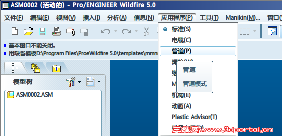

发表于 2014-2-11 21:08:30 | 显示全部楼层 来自: 中国江苏苏州
从这里可以进去1 c+ Z- Z" N4 C( T2 k# T2 _
( D/ U, `1 a" Q4 o 1.png
发表于 2014-2-11 22:13:54 | 显示全部楼层 来自: 中国广东东莞
我说的就是按楼上的在组件模式下 切换进去,而不是像你那样在新建界面。
 楼主| 发表于 2014-2-12 19:04:32 | 显示全部楼层 来自: 中国甘肃兰州
谢谢,这个办法切换到了管道模块,试了一下,很不错
