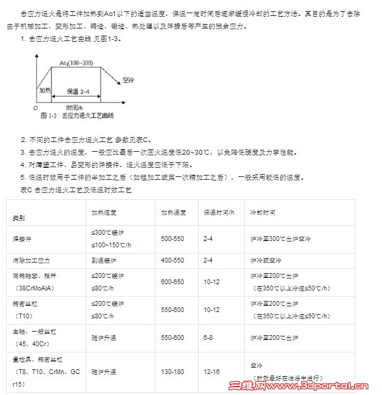

发表于 2014-2-7 22:50:20 | 显示全部楼层 来自: 中国江西九江
DASFDSAF2 _% ^. Q* j) y
: a9 [! U3 m% w0 u4 b 3.JPG ! A% O( `8 {+ N/ A6 U5 x
tdragonfu + 3 技术讨论

asdolmlm 发表于 2014-2-7 22:50 static/image/common/back.gif
5 L3 Z3 f  O: R# n; k, Y- _; tDASFDSAF
4 I, J4 P9 [1 Q+ L. y9 X
楼主截图是从哪本资料上截来的,能告诉书名吗,我想买一本,谢谢
