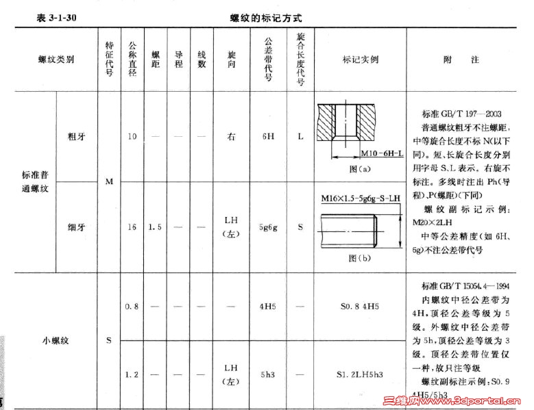

标准上默认都是右旋螺母,如果是左旋螺母应该怎么标注
8 L7 @0 p6 i) t' j. L  i/ O比如  螺母 GB/T6170 M8, 对应的左旋螺母应该怎么标注

7 i0 v, ~% N0 k5 O4 O0 [# h$ D后面加“-L H” 或 “-左”字表示。  d9 }/ ^% B# v8 B( H; t
这是基础知识,可参考机械制图课程。

GB6170       M8 是右旋螺母的标准,一般左旋螺母都得自己设计,按GB6170   M8 的材料、热处理、尺寸和要求。
