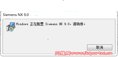

我的电脑是win7的,ug是9.0的 这两天一直跳出如图的东西是怎么回事呢?

我的也总是跳出这个东东,不知是什么原因,顶一下

缩略图问题,在UGII文件夹里新建一个文本文件,修改文件名(UG预览修复.bat)编辑--在里面加上一句 regsvr32 ugshext.dll 然后保存。双击它就可以修复预览功能了。最后还要操作--工具--文件夹选项--文件类型--扩展名--找到PRT选项--打开方式--选择UG打开执行文件--确定--高级--更改图标--浏览--找到UGII安装目录里的 nx.ico 就行了

已搞定,谢谢

原来是这样,害我又装了一次

" r9 v' t; @5 O5 ^. S  S, `我的8.5也总是跳出这个东东,不知是什么原因
