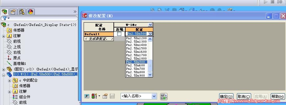

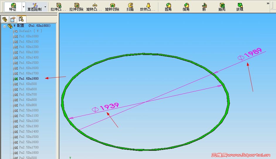

在零件中,更改系列零件设计表,尺寸更改了。' m" N3 _7 q# _' z7 L. ~
6 L, [4 h; n7 ~4 I1 }( A+ s+ j0 V b1.jpg : b8 d& m$ a( u8 ?

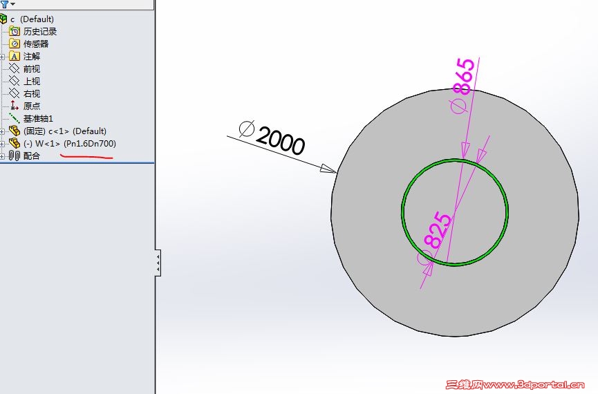

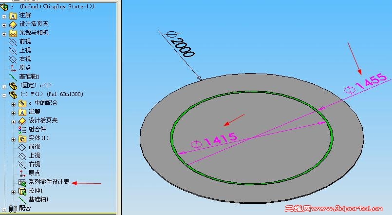

+ W$ u" F% Q3 j+ P9 s5 v但在装配体中,尺寸没有得到相应的更改。, o5 f8 i2 i& \! u" T, H- \
, {) s& i' ]: s
解决方法,更改配置。

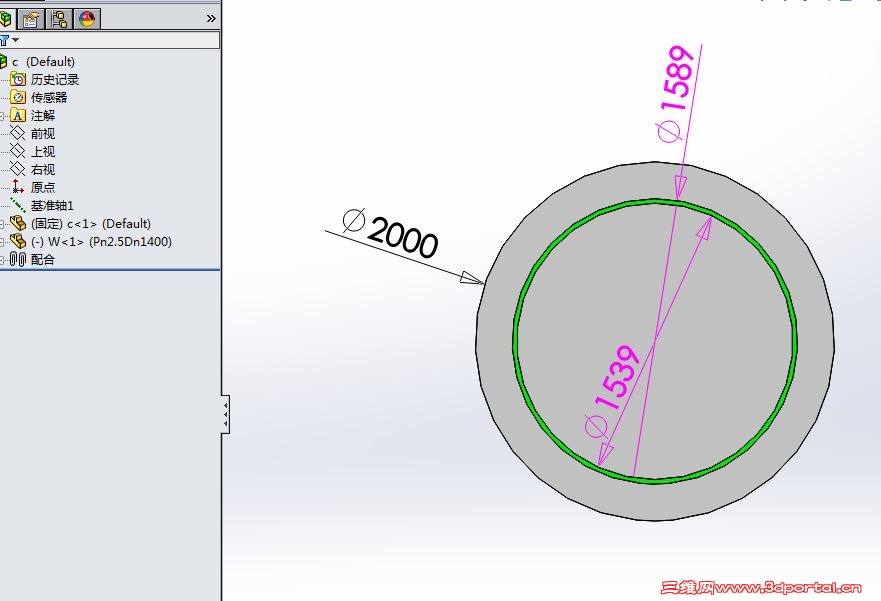

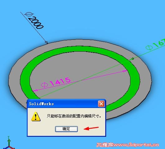

 楼主| 发表于 2014-2-6 17:30:00 | 显示全部楼层 来自: 中国甘肃兰州
b2.jpg 7 V2 @, q7 q9 \* {2 `
$ x" t5 {4 S( k
) [, r/ J; }) _1 q' t在装配体中,点击尺寸出现问题,见上图。

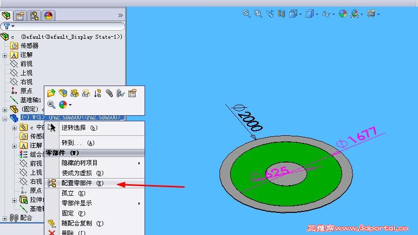

发表于 2014-2-6 17:36:58 | 显示全部楼层 来自: 日本
点零件,选择配置的
阿帕奇 + 3
 楼主| 发表于 2014-2-6 18:41:01 | 显示全部楼层 来自: 中国甘肃兰州
本帖最后由 ning84 于 2014-2-6 22:39 编辑 $ D5 x1 K2 ~9 L& h; I# F/ ~
hongwei_1987jp 发表于 2014-2-6 17:36 static/image/common/back.gif
' {- T6 C" u# ?' p( k, O点零件,选择配置的
' P  S, ~2 b( V& ]9 S! ^) x
请问,是否用这种方法。
, b* p' _. G/ E- _
7 V$ ^3 H, q: [ b3.jpg 7 l& }, y# p- j# r8 D& v$ @" p/ B
% J$ U: {6 f# E- ?! q& K
+ d- R# w) p" L' X b4.jpg ( C+ s: P& @$ }, ]" o  X
$ ^* H, t/ a1 gAPI解决方法* _, h0 l' F; |$ K) @: a1 H, `
7 \/ p  k8 B( A/ ]9 G
Private Sub ll()
2 d) S1 E. G# g1 Y1 N  Dim SwModel As ModelDoc2, SwSelMgr As SelectionMgr
2 O& A& V" T0 T' |$ |; C  Set SwModel = Application.SldWorks.ActiveDoc' p( A0 Z9 ?2 k+ f. U( I
  With SwModel
6 U7 I& @) w9 Q6 {9 v2 ?' h0 J! c: d. J     Set SwSelMgr = .SelectionManager
# t6 K) m+ m) |. V' K& |& u     .Extension.SelectByID2 "W-1@c", "COMPONENT", 0, 0, 0, False, 0, Nothing, 0
4 V* o# K8 K5 _1 H% J. M     .CompConfigProperties4 2, 0, True, True, "Pn2.5Dn1500", False( c+ E: `1 d7 D; i" W7 y
     .ForceRebuild3 True
" n  h( q, D3 A  End With
# W3 ^+ D7 A: R+ \# B: \, u. P$ zEnd Sub
