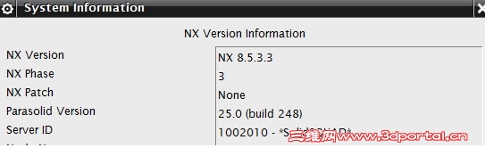

请高手看看是什么问题。! A; L& ^0 R, }8 W6 A/ x" W

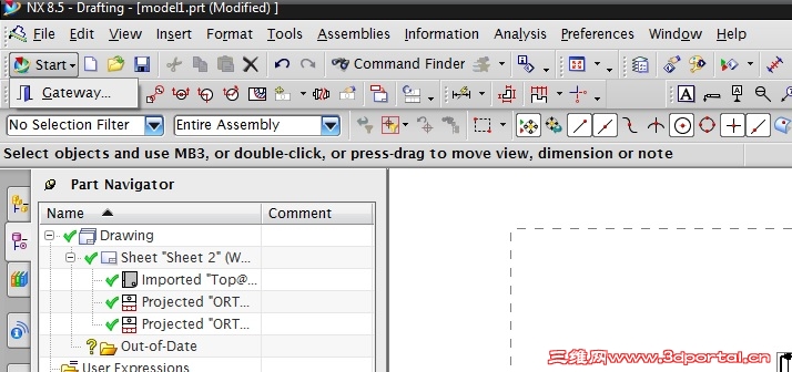

进入制图后,无法回到建模状态。
4 g. b9 _/ K/ A( c- D3 W3 W
+ A1 s+ _* S0 b- `; }7 `! f% o

1、按快捷键M ;
; S, Q/ ^2 T0 n# V+ ]* n2.、“应用”或者“应用模块 ” 菜单里面选建模(如果看不到这个菜单 ,在菜单栏空白处右键里找);
. p$ u7 X4 \; c$ E7 R( C3、用“命令查找器 ”搜索建模,搜索到可以直接进入,也可以选择显示在“开始”  工具栏或者显示在“应用 ” 菜单。5 l  X$ h8 h6 r

解决了问题,只是不知如何修改设定回来。
发表于 2014-2-14 10:37:01 | 显示全部楼层 来自: 中国浙江温州
楼主的UG是英文版的,该在系统里设定成了中文的。
发表于 2014-2-16 10:36:09 | 显示全部楼层 来自: 中国辽宁沈阳
Ctrl+m   回到建模
