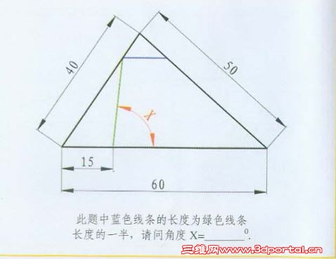

想了两天真的不知道怎样画。请大家帮下忙,谢谢!

1. 用方程式,设蓝线长度为绿线长度的一半;
5 u8 C& Z+ z5 S* Q) Y6 {2. 绿色线分为两段,则两段绿色线与蓝线等。
! J! Q7 v6 r8 h. }9 B3 }6 H以上是三维软件,使用约束的画法,纯几何画法没考虑过,估计很难啊
 楼主| 发表于 2014-2-2 10:06:17 | 显示全部楼层 来自: 中国广东中山
不会用,三维软件。还有没有其它方法?

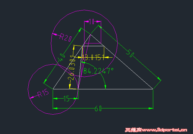

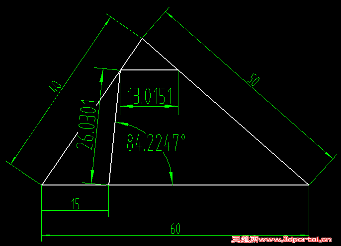

几何作法:先做三角形ABC.画法:以A点为中心做半径为60和40的圆,然后以B点为中心以50为半径作圆交于C点,再以A为圆心以15为半径脚于D,过D点作DE平行AC直线,过E点作EF平行AD,ADEF为平行四边形,连接AE和FD交于G,以F为圆心以FG为半径交于H连接HF使HF=FG=GD, e. a; y& q) D. U: F
结果测得X=85.677度
发表于 2014-2-3 21:41:11 | 显示全部楼层 来自: 中国河南郑州
这才是正解,楼上的结果不对。  L, z& ?) [2 o9 M9 ]

发表于 2014-2-5 09:00:39 | 显示全部楼层 来自: 中国黑龙江哈尔滨
楼上结果也是对的但有作图的过程吗

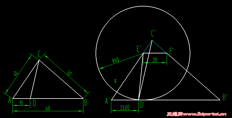

本帖最后由 fanfu 于 2014-2-5 09:39 编辑 6 F$ x; k6 d- p7 G3 `4 \# A
+ h& S, V  {, d4 C/ S+ o
1. 做ΔABC,并连接CD,* p! [* H6 a9 W' u" D. F
2. 作任意长度水平线E‘F’,比如20;/ B$ z* m6 _8 d, J9 i" K1 ~
3. 以E‘为圆心,2E‘F’为半径作圆;
+ Y+ H# d4 I1 ~: f  N3 y4. 作ΔABC的相似三角形ΔA’B‘C’,作时:% }/ V! V8 _5 l2 l
① 先作C’E‘A’、C‘F’B‘;
% H/ k6 o. w* m3 e② 作C‘D’
" N; f7 X" _/ I" ?3 Y" N( @, V③ 过圆周与C’D‘的交点D’做A‘B’;4 V3 ]* e7 h; I9 K% ?7 g
5. SC,将A‘D’缩放到15即可
2 P% J3 d. d  R. k, [ Snap1.png 4 @: L" H$ d* Z: ^" G
4楼的做法是不对的,那个E'F'应该是水平线。
发表于 2014-2-5 10:42:45 | 显示全部楼层 来自: 中国黑龙江哈尔滨
如果要求AE是水平线你的方法是对的
 楼主| 发表于 2014-2-5 11:32:28 | 显示全部楼层 来自: 中国广东中山
原来要连接CD作为两倍圆的交点,再来缩放。fanfu兄真利害!:good
