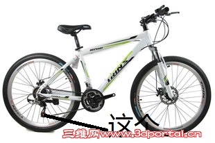

[求助] 山地车变速齿轮的后面那个小轮是什么材料做的?
发表于 2014-1-30 22:41:32 | 显示全部楼层 |阅读模式 来自: 中国北京

发表于 2014-2-14 17:52:34 | 显示全部楼层 来自: 中国湖北黄冈
这是个惰轮,只是起到将链条张紧,不掉链条的作用,受力不大,45、35钢经淬火都可以。4 s: d& e9 f. v$ y1 |) ]& i# j3 R8 `
如用20钢渗碳淬火也可以,但工艺较复杂。

发表于 2014-10-9 19:20:58 | 显示全部楼层 来自: 中国陕西西安
要看山地车是什么档次的。( u0 Q- y5 r$ ^+ A: x0 e/ M
普通山地车一般用35、45钢,高端山地车有用钛合金、碳纤维的。那价位可不是普通人玩得了的了。
发表于 2014-10-10 10:14:51 | 显示全部楼层 来自: 中国山西太原
这个小链轮虽然是张紧和导向用的,但齿数少,磨损频率高,最少应与后链轮同种材料,可用45钢齿部高频淬火,45—50HRC;或者用20Cr,渗碳淬火,52—60HRC。
发表于 2014-10-10 10:32:30 | 显示全部楼层 来自: 中国山东烟台
同意天高云淡的说法,至少选用和后链轮同等材料来做链轮
发表于 2014-10-10 14:16:05 | 显示全部楼层 来自: 中国广东广州
负载并不大,不一定就磨损的快。
发表于 2014-10-10 21:08:53 | 显示全部楼层 来自: 中国浙江宁波
受力不大,用粉末冶金材料也可以试试,粉末冶金孔隙内可以含油,防止磨损
