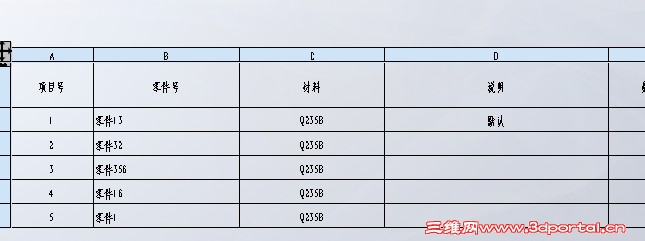

我出的材料明细表,怎么有的没有显示材料名称啊,可是在材质中已经有指定材料了。
( B% z/ r* Z2 @麻烦各位大神指点,谢谢。

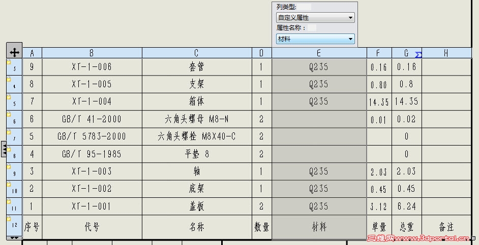

应该是你的各零件材质在自定义属性表里的表达方法不一样,比如说,有的零件里你自定义属性名称是“材料”有的自定义成了“材质”的话,装配图的明细表里就或者是显示链接了名称是“材料”的或者名称是“材质”的,相对应的名称是“材质”或者名称是“材料”的就不会显示了

3楼说的这情况可以就是出现问题的原因。你可以在零件里面指定材料也指定材质。这样在工程图里面就不会在有错了。有些属性我就在EXCEL里面直接指定有时候写材质,有时候材料,我自己也弄不清楚了。所以我就2个都指定起来

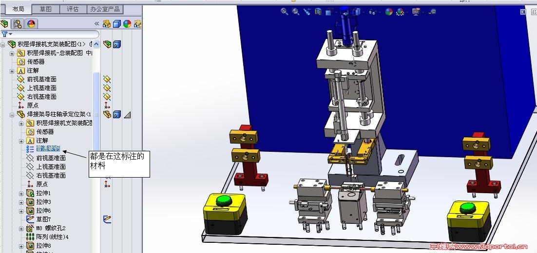

都是在左侧材质栏指定的材料,而且没有显示的也是和上面同样的材料名称的。9 k. d* S8 ?2 K) ^7 n8 a% j5 S$ ~
如附图,另外模板也上传了,请大神核查。 材料模板.rar (1.17 KB, 下载次数: 6)

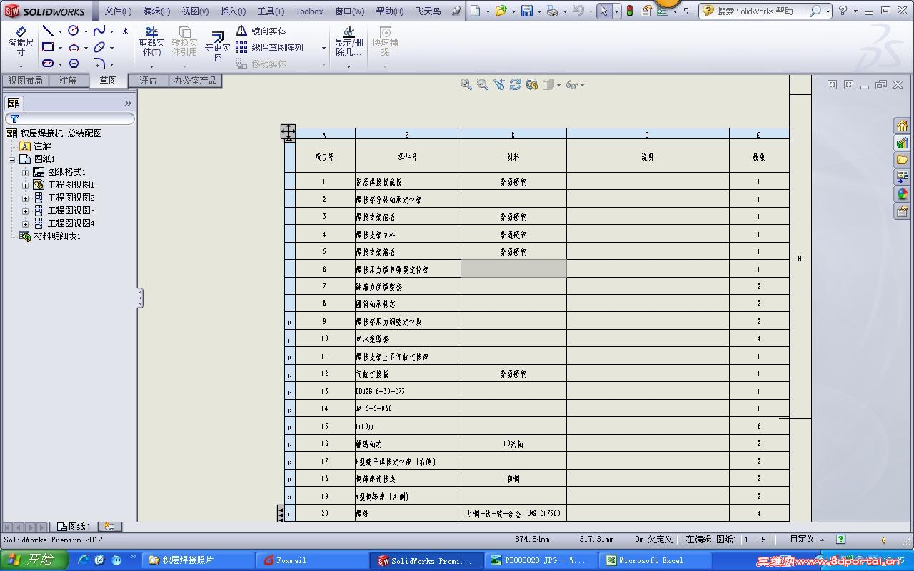

 楼主| 发表于 2014-2-7 16:39:26 | 显示全部楼层 来自: 中国天津
* j( b, R. \2 x7 H8 `* f) K7 }; y0 q; W8 O
各位大神,我这个问题还是没有解决,现上传一个源文件,麻烦看看是什么问题,谢谢。6 P, P# ?) a! O
材料.rar (934.99 KB, 下载次数: 23)

发表于 2014-2-10 17:02:40 | 显示全部楼层 来自: 中国上海
这个问题也许是由于没有显示材料的零件时标准件的关系,尝试下载TOOLBOX零件中添加相应的属性看看。
