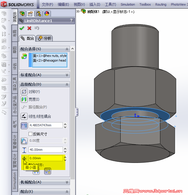

发表于 2014-1-25 13:58:23 | 显示全部楼层 来自: 中国四川攀枝花
用距离配合试一试,给出最大和最小距离,工件就只能在这个距离范围内运动

发表于 2014-1-26 16:52:52 | 显示全部楼层 来自: 中国江苏苏州
高级配合两个面距离范围
