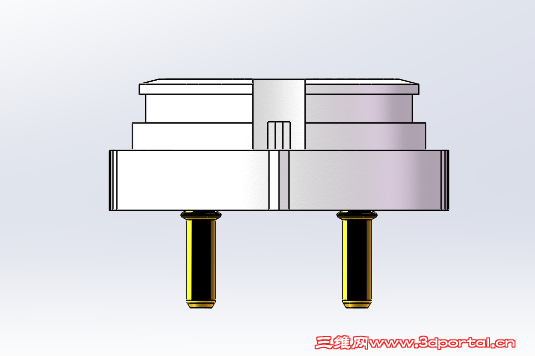

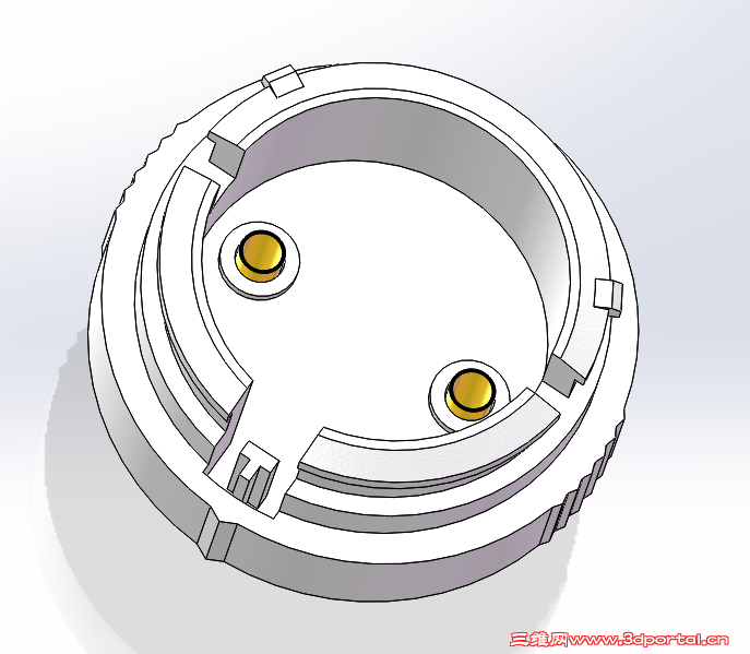

现在有个工件需要铆压到塑胶座上,但是对于需要多大的力不知道什么计算。有了解这方面的,给个适用的公式。多谢了% A3 @- G! W7 h, ?
如下图,黄铜管状工件需要铆压到塑料座上

這不好說的,相關參數很多,
( O; f& L$ o6 \! N如配合尺寸大小,干涉量,兩者材質,軟硬度....  Y2 a, @0 d, D- B3 K( Z9 S
最省事,用壓機(氣壓或是油壓)壓入,由壓力大小*壓缸面積,就可算出約多少力了,2 M/ H( E1 H+ m. J& x3 e/ K
當然也可用力量傳感器得知壓入力,如放置在電子秤上壓入看多少kg就是.. b9 a& Y, i2 d5 ]

只要压力大于空心铆钉的截面积乘以紫铜的屈服极限就可以了。

可能是誤會樓主的意思,3#說的是軸孔干涉配合壓入力的大小,若是針對铆钉的壓铆變形就如T大所述,. b$ W+ j/ G* L
一般黄铜管屈服強度約21kg/mm2(210Mpa),但因黄铜管等級也是很多的,所以正確的屈服強度須向材料供應商問清楚.
