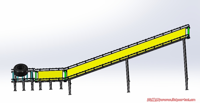

求教图中输送线如何让轮胎在线体上运动,用人说可以用切除功能做,本人小白,不懂,求教啊!!!; O5 k) [$ u4 l' y4 K

做一草图,在运动模块里以这为路径,用马达驱动

路径配合……
