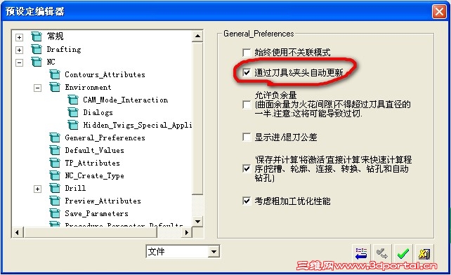

发表于 2014-1-24 10:01:04 | 显示全部楼层 来自: 中国山东青岛
在NC模式下,修改预设定,如图
密密麻麻 + 3 应助
发表于 2014-2-7 21:55:35 | 显示全部楼层 来自: 中国广东广州
一直用楼上的设置

发表于 2014-3-18 11:26:36 | 显示全部楼层 来自: 中国山东青岛
:)6 v1 @6 r+ N& c
3/6楼均可
