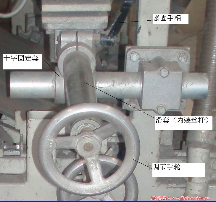

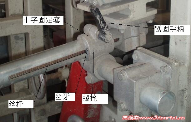

如图所示的一种调节机构,是国外进口设备上的一种直线调节装置。
' y) C* e) j6 v松开固定手柄,旋转手轮,丝杠旋转,滑套可在十字固定套内直线滑动。与丝杠咬合的丝牙通过螺栓固定在十字固定套内,并且丝牙与滑套上的长槽等宽,同时起到导向的作用。调节完毕,锁紧固定手柄即可!
$ ~8 s% ~0 `% x: B不知道目前国内有否此种调节装置生产!- a9 K+ [" h' a2 n: N/ t
希望有了解此方面信息的朋
友提供下帮助!

没有人回应啊,看来是没有类似的标准件了?

这是非标产品。
发表于 2014-1-24 08:45:37 | 显示全部楼层 来自: 中国湖北黄冈
楼主要马上维修还是要备件?这个东西肯定是专用件,市场上买不到。8 c* i( b( a/ U5 K4 u/ Y8 W
这个装置精度要求不高,可以自己测绘出来,再找供应商做。东西也不容易坏,只是“丝牙”的寿命短一些(受力面积较小,应力大)。可以测绘出来,根据材料车一个整体螺纹套,再用线切割切成几个零件,成本也不高。/ T# P/ J% n% R2 X7 V0 \
其他件不容易坏。

这个和焊枪夹持机构有点像,不过这个有点大
 楼主| 发表于 2014-1-24 21:58:31 | 显示全部楼层 来自: 中国北京
恩,谢谢楼上的几位帮助!
) U3 Y9 `- S' @9 N5 A8 r这是进口设备上用的,多处位置均采用同样结构,而且做工精细,感觉有标准件的味道,所以想寻找下!
* ]" h9 T# j3 ]1 `机构已经测绘,已下单定制!
: _3 {& n# m+ f( F) Y5 x  y8 \* U再次感谢!

这个结构,有的公司有自己的标准件。很多在调整贴标头和喷码头等上面应用。
