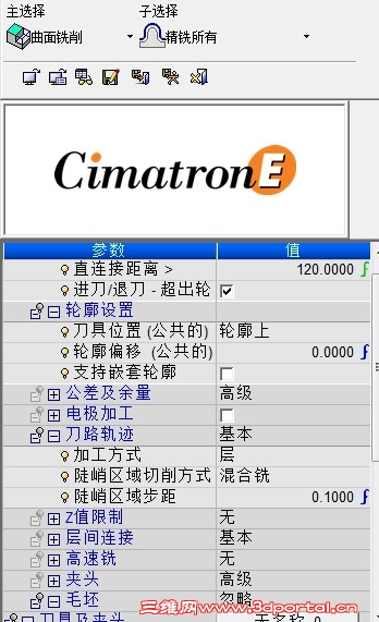

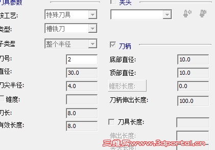

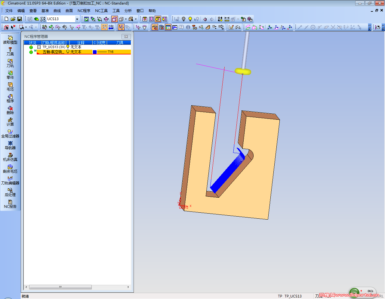

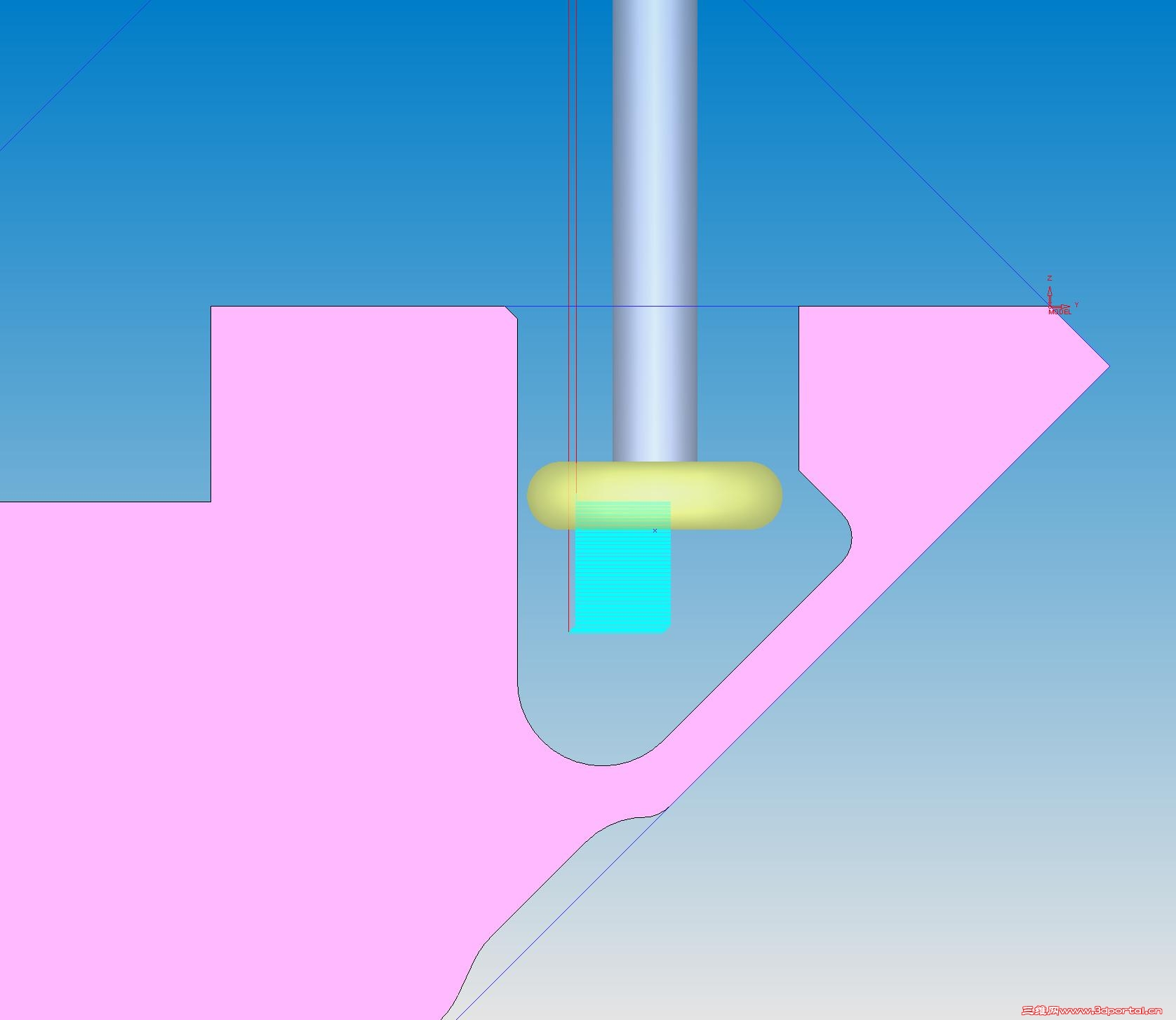

[已答复] T型球刀为什么加工走垂直 急 请高手指点

想加式倒扣位置?

用这个加工用T形刀他只按最大直径计算。到扣进不去的。

用局部加工就好了
发表于 2014-4-19 16:19:20 | 显示全部楼层 来自: 中国江苏无锡
五轴航空铣,我把刀路编辑了一下
