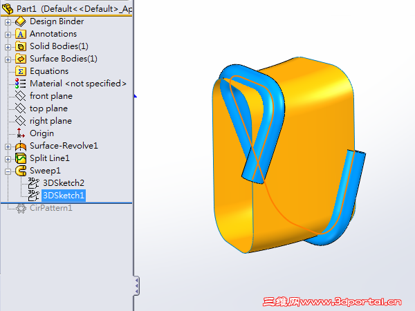

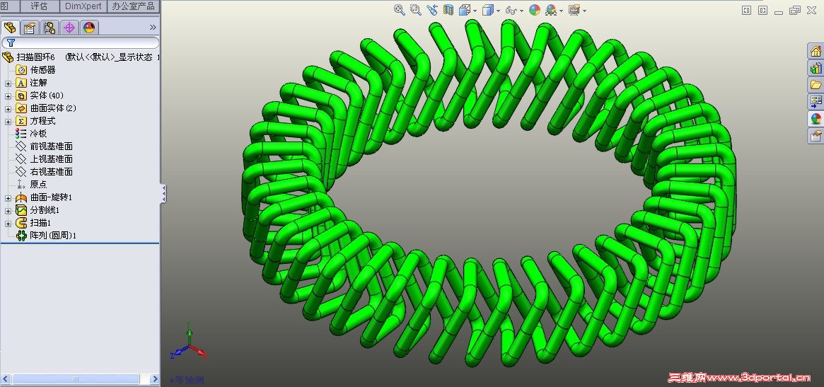

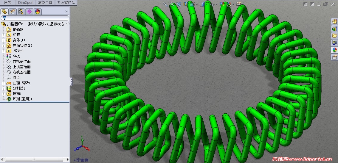

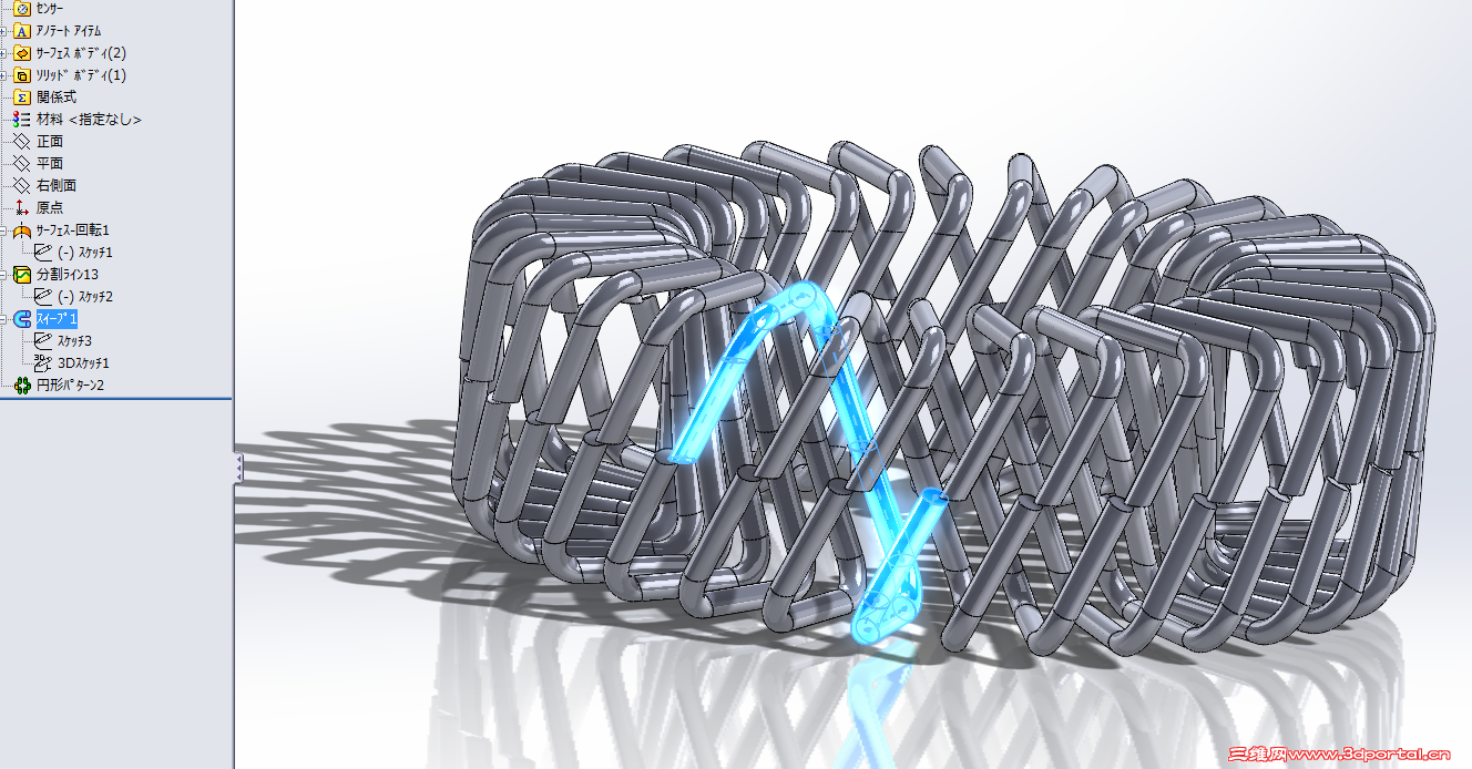

; F; W; Q- h& ^) f& ]3 [7 U純粹灌水文,有興趣練習的朋友請注意陣列規則和實體個數。
: x/ H0 U) }6 V
! k# W6 I& q8 k) _2 ]" N% V8 ^5 Q' u" `/ v' b3 e

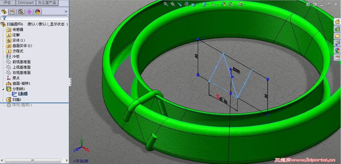

' f% N5 u7 c; r' ^+ q1 T& Q感谢大神的指导 按照大神的提示倒是能画出来 就是比大神麻烦些 还请大神指导指导 用分割线没搞定 就用了曲面裁切
发表于 2014-3-10 19:33:08 | 显示全部楼层 来自: 中国广东深圳
后来又仔细想了一下 按照大神的步骤画出来了
阿帕奇 + 3

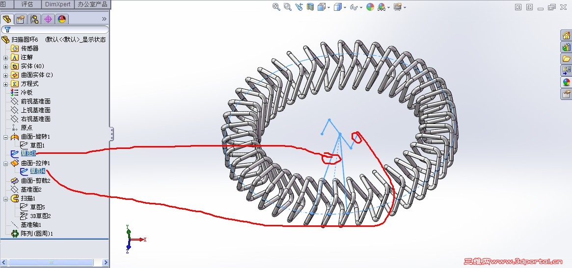

发表于 2014-3-12 15:45:04 | 显示全部楼层 来自: 中国辽宁抚顺
gt.adan 发表于 2014-3-12 11:36 static/image/common/back.gif
' ]  G; I4 P0 @; {& j6 K" f前輩很細心,能不能「跳過副本」連接,陣列數就相對非常重要。: U8 _6 S1 r' V/ ?+ V6 ^6 _
我一樓應該改成「副本數量」來取代「實體 ...
3 L! C# g! z( L; R
原来特征陈列时,几何体重合即自动合并了。多个基准面做出来了,虽然能做出,但从数学方面求证不了。$ p- k+ Y# E* m  }7 Q, ]
发现这个实例数应该是单数,而且和周数有关系,就是说并不是随意的实例数都能成功。( U. @& z4 S; X
: \" {! B' B0 o& G. ]9 P2 i 快照1.jpg

发表于 2014-3-12 16:02:30 | 显示全部楼层 来自: 中国广东深圳
关键是做分割线
阿帕奇 + 3

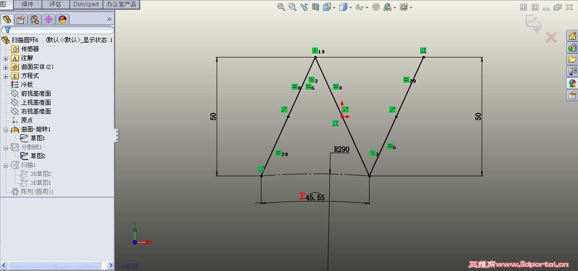

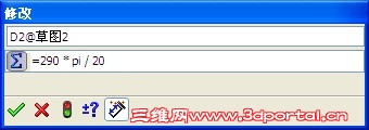

这个角度不好求,不明白,290从哪来?290*派/20是什么意思,对于外面的圆周阵列的角度取向有什么影响
发表于 2014-3-16 21:29:43 | 显示全部楼层 来自: 中国广东深圳
本帖最后由 SG小瓜 于 2014-3-16 21:41 编辑 ! \( D: I4 s, N, n# {' U/ Z
☆心之力☆ 发表于 2014-3-16 20:52 static/image/common/back.gif$ P0 y3 o. [3 i, p' t/ l! K( K8 `
1 ^% D  w2 s' n  k4 S

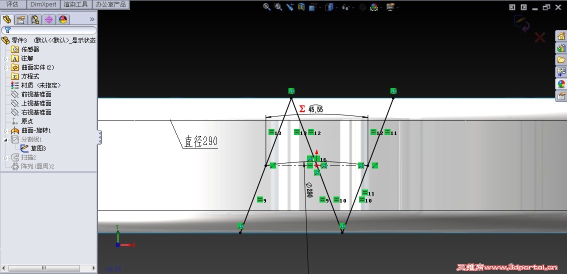

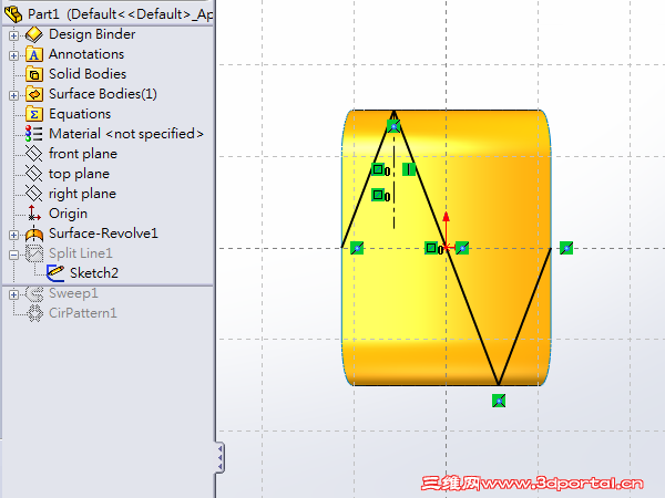

290是曲面旋转的外圆的直径,290*pi/20这个方程式就是把直径为290的圆的圆周长平分成20等份,这就决定了是否能阵列成功。也就是说要阵列的实体不能结合在一起。分割线的草图也可以这样画。切记是有6条相等的实线和一条圆弧构造线。他们的约束关系见图。0 D" w' a/ t2 x: X5 Q2 b

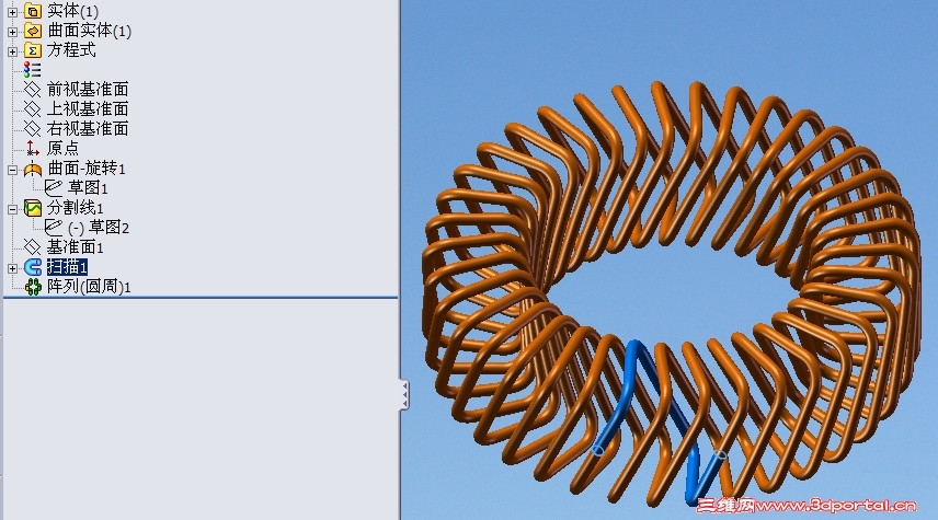

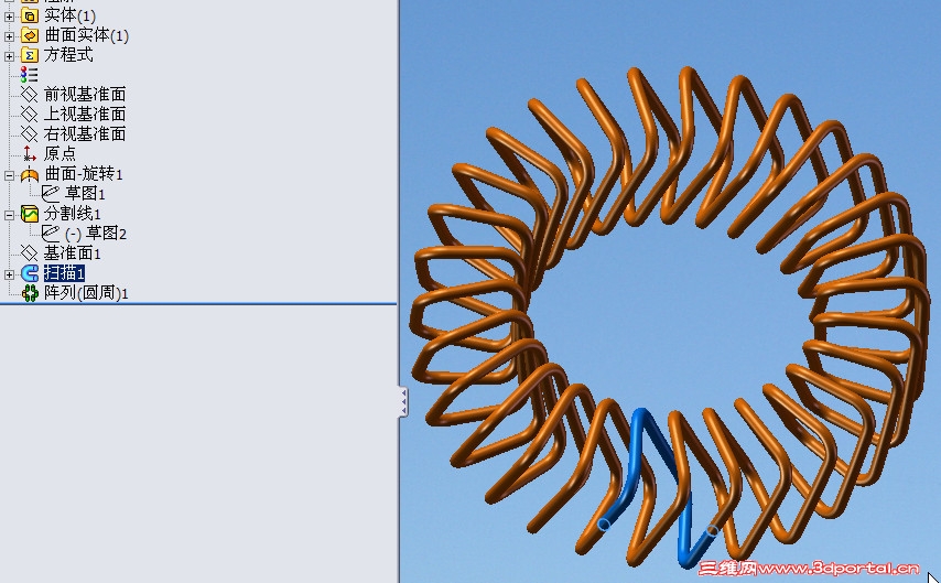

发表于 2014-3-17 15:18:40 | 显示全部楼层 来自: 日本
; p3 [3 g4 s8 L9 S# a% }1 @  A' y- Z1 J: w9 c' y

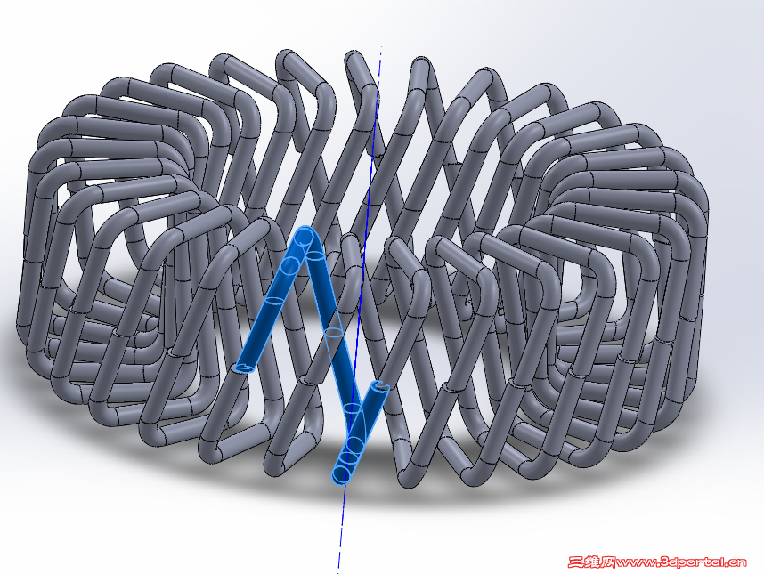

不愧是丹大。。。字裏行間都是提示。。。。咱用了3個小時才弄成了這個殘次品。。。# k: [: S) x7 Y2 ~/ `
終於跳過去了一個。。。大概明白原來是這樣啊。。。。,至於接口的地方爲什麼錯位。。這個咱也不知道。。。  G+ I0 x+ Q; `# ]6 }( z7 A
1 T, E9 p8 ]" l, `
追加,經過了小小修改,間隔2個也可以了。。方法上大概或許是對的。。。問題是掃描爲什麼會是扭曲的。。。。。。。。囧
5 Z: U2 K- z1 i キャプチャ.PNG キャプチャ2.PNG

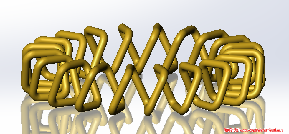

 楼主| 发表于 2014-3-17 16:42:35 | 显示全部楼层 来自: 中国台湾
過年前發的灌水文,被小瓜朋友給翻了出來~~否則應該還沉在海裡…

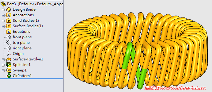

) U) q! ]  N& P! M先謝謝以上所有朋友的參與練習,目前只有qiminger前輩是掌握到其要顉的,1 ]/ U9 z7 N# f
這純粹是個趣味建模練習而已,一個簡單的數學關念就可以解決,不嫌棄的朋友看下吧~~
( h( g9 G$ `; P【重點】
5 Y: A. K) [6 s6 p+ {要達成這種「圈中圈」(亦或有人說 "跳圈" )的效果,圈數和陣列個數的設定就相當重要:
8 G$ F& u( S! M9 c/ B9 j' n陣列數絕對不能被圈數整除!8 J) ~- g' l* f
重點其實就上面那一排紅字而已…基本上已經可以下課了…2 _" @% A6 O, H

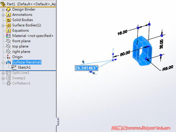

7 U& H! n+ T/ t: I! A8 e6 h( B【範例】陣列數41,跳過2個副本
6 [% h/ c% W- L& W- D5 p4 M所有的設置重點就在這第一個特徵的旋轉角度。
$ K, K0 {, K- B按題目要求,意即此環簧會以陣列數41個,繞3圈後頭尾相接
( ^0 ]7 Z+ g) \2 A/ C' X, T所以旋轉角度=360°*3/41=26.34146341°; E& ?2 {* [5 v7 k* b
1.png 5 v# w9 H/ @5 H; z
) h. ^0 n+ S( I+ a# @+ q  O, Q$ t接著分割草圖,一個尺寸也不用,幾個限制條件就可以完全定義了。, S, I! t! F* }; x4 j1 q
2.png 5 o) O4 M- e. h$ K3 x4 J, [  O) L% k
% W) v& h, o- @/ M0 [) n# W

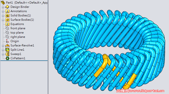

掃描,不用多說了吧?會有「結瘤」情況的朋友請多試試其他設置。3 C  G4 o; I  p# P, A
/ m: D7 l9 I) a' b  H, r& u2 u1 ^, q! n6 r. }- W  X- J( ^

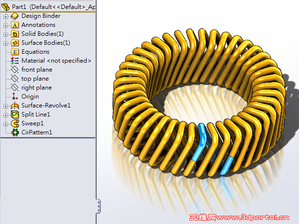

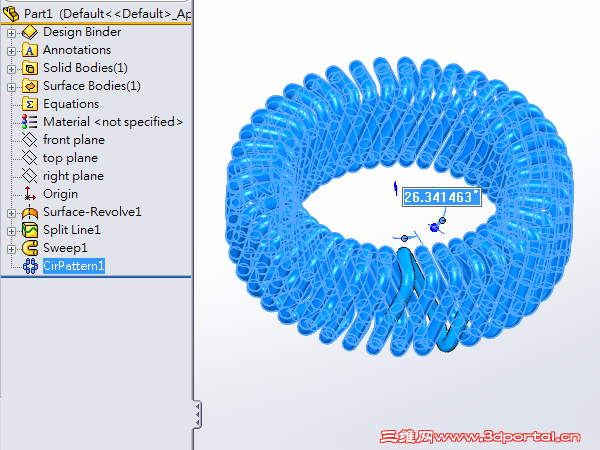

圓周陣列(特徵,非實體),陣列數即題目要求 41,陣列步長自然和第一特徵一樣:26.34146341°4 `5 m/ w% ]8 w6 g" i) h* H/ l
4 r' J8 u: U" J4 C0 m+ D
* M; s  r. c( s下課~~. G$ ~% b+ @4 \6 v4 X, F" e6 J
