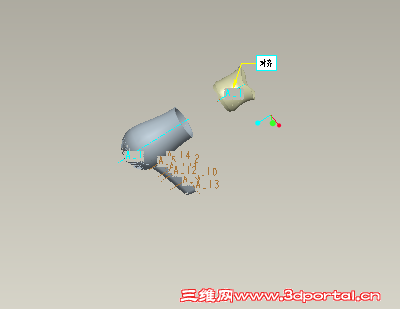

怎么装配约束老是失败?求大神指点,不胜感激

1 n6 U- ^; x1 I, ]. P  R) X$ X0 q再加一个身子部分的孔口端面与嘴部台阶端面的配合。你的问题是画嘴部时的平面没选好,使嘴部长度方向与手柄平行了。所以还还要加一个扁嘴垂直对称面与手柄对称面的"平行"条件才能是扁嘴与手柄垂直。

# H9 v" k) y) ^- |/ [* Y- v$ U; o* j关键是在第三个约束匹配时选择风头的端面显示选中的只是一部分,导致约束失败。求经验?

7 V; |( _8 W7 |" Q( }% n  l我所说的第三个配合是两个零件的基准面平行,不需要选实体上的特征。第二个配合是风头的台阶端面与身子出风口的配合。
