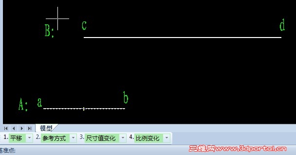

用CAXA缩放命令能实现么:把A线 长度 缩放到和 B等长。& v3 i& {) D" E$ {3 s5 m
% a$ _( e: [7 @1 e2 I- t# O我现在试验的点击顺序abcd, 和acbd 怎么都达不到效果 (a为基准点)

最后的提示:“输入新距离”时,无法拾取,只能先测出B的长度,然后输入进去。

  @0 [2 w: ]# h最后的提示:“输入新距离”时,无法拾取,只能先测出B的长度,然后输入进去。
! e; A6 }" H& [9 l  H6 E7 H嗯 这个知道。
* h4 L* |% t; s+ V3 M这样精确度没CAD 高了
发表于 2014-1-20 12:02:11 | 显示全部楼层 来自: 中国河南郑州
确实如此,ACAD在要求输入新距离时,有个P(点)选项,可以拾取两点,而CAXA没有。

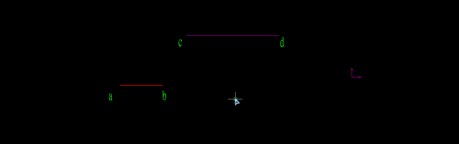

这样可以的,换个思路,不用缩放,用“合并”命令。
& |# K. U* P/ ?, D* J! e先复制或者重新画一条线段,长度和cd一样,然后把这条线段移动到ab上,a点和c点重合,接着画一条线段ef,e点与d点重合,f点与b点重合,选择“合并”命令(j---回车)---选择线段ab,ef---回车,OK了!; L$ E3 U# \/ j1 p6 j1 u6 k, d7 @
图中白线即为辅助线cf,录制的时候忘记标注了,不影响思路。; i% z' v- d& \7 T4 `5 z
因为CAXA缩放没有参照功能,缩放的时候也比较粗,所以想实现楼主想要的功能可以是可以,但是还需要作辅助线,“合并”命令我觉得是相对来说方便简单的。
