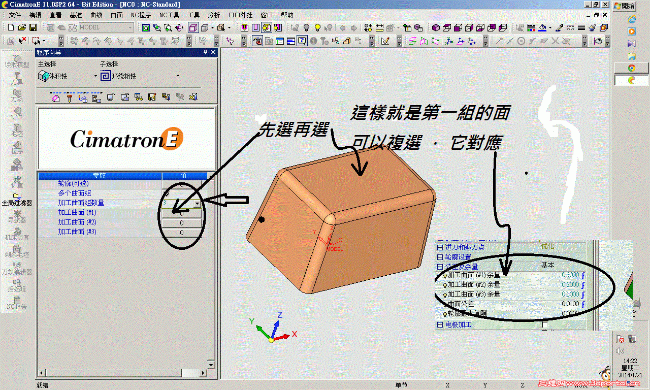

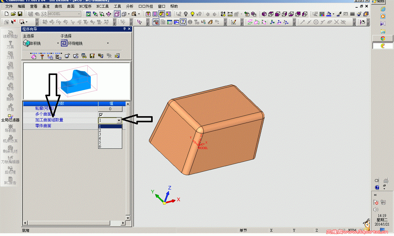

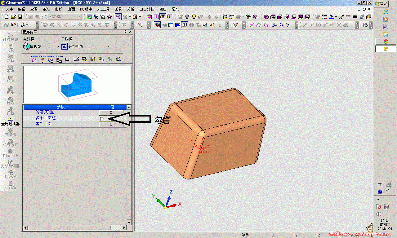

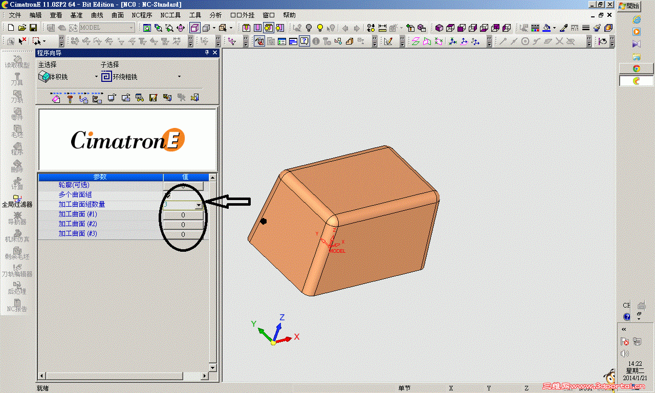

多組不同曲面留料。

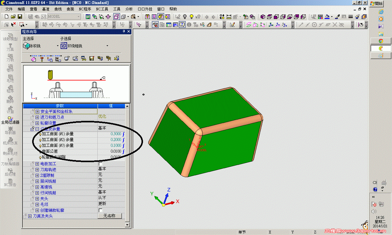

就是那个加工曲面#1、#2、#3的余量不准
发表于 2014-1-25 15:06:53 | 显示全部楼层 来自: 中国台湾
可能是這樣
