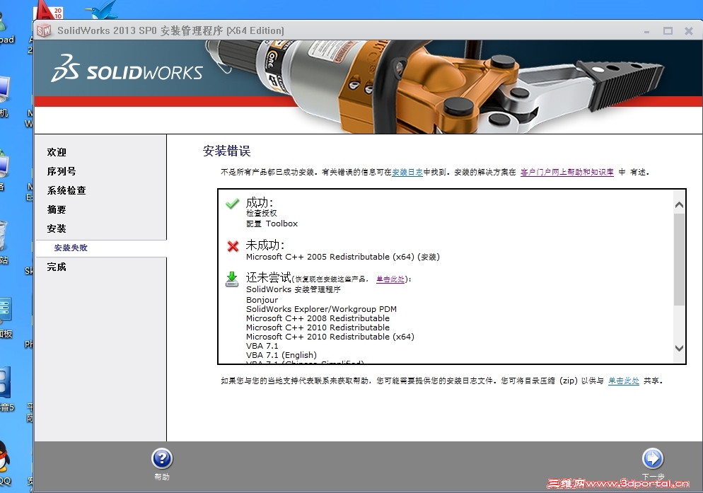

http://www.3dportal.cn/discuz/forum.php?mod=image&aid=2203890&size=300x300&key=4e30ef4c8e5c42c1&nocache=yes&type=fixnone才装到24%就出来这提示,是怎么回事啊!求大神帮忙,谢谢!!!# ?& F8 a) v1 e2 g  h
才装到24%就出来这提示
才装到24%就出来这提示

缺运行库。既然这个运行库安装失败,你就先去网上下个C++2005先独立安装了再试试安装SW看行不行?

我以前也出现过这个问题,
9 x8 E. S8 r& R. O7 X/ ~9 C8 c5 _. k3 y可能是你之前的sw没有卸载干净,
7 h" N0 N- \9 n4 C1 R/ Z/ B( @% R也有可能是系统本身的问题8 Y! R6 j; p' D
你到sw安装盘里先安装下C++2005看看能不能安装?

win8系统?6 c- {9 ]- X) ?+ g7 N; F; f
试一下,点“还没尝试”后面的“单击此处”,忽略microsoft C++。

失败部件单独安装,然后再试一下。

可能是系统的问题,换干净的系统试试

打好系统【补丁】  Q# d$ _; X. K, _, n" R  b+ L
然后看他
, s! {& E% u, E! Z" p7 ]http://www.3dportal.cn/discuz/fo ... &extra=page%3D1
发表于 2014-1-17 20:28:06 | 显示全部楼层 来自: 中国湖北十堰
* x4 f* M; N( N9 z% s之前碰到这种情况,从网上下一个Microsoft .NET Framework 3.5软件,装上重启后应该就没有问题了。

单独的一个插件装不了,就先单装那个插件再试试

NC@jiang@nan 发表于 2014-1-16 21:03 static/image/common/back.gif& ]0 m6 r; M! n2 ^7 |; |
7 m8 L4 y* g! w3 g) F6 J# e  v
谢谢!问题解决了
