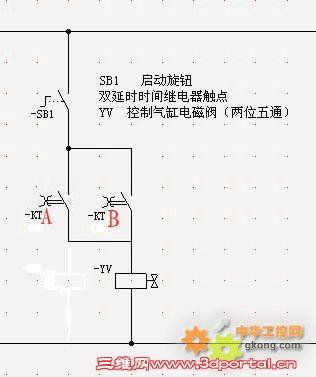

 楼主| 发表于 2014-1-17 15:13:09 | 显示全部楼层 来自: 中国广东深圳
如图,我思路是时间继电器A控制出刀,B控制退刀。不知道这样可以吗?还有,时间继电器可以手动设置循环周期吗?
发表于 2014-2-4 18:53:01 | 显示全部楼层 来自: 中国广东广州
