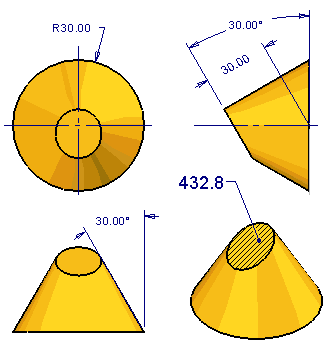

SW雖然可以量測選取面(非整體)的表面積,但目前還沒有屬性可以直接鏈結。& h5 D& M. I( @# B
(注意:屬性裡有一個SW-SurfaceArea的選項,那是零件整體的表面積和), ?8 O" {! p. `$ a6 M. Y# x
解決方法不是沒有,引用悶神的回覆及動畫:! @; `2 A' h7 x" H* g% _
; f- T" `, c/ Y9 O2 J) [
悶人有3個解決方法:- S( c- B+ Y0 j1 D7 ]
1 巨集特徵(這個比較深,但效果最好)8 k/ K9 @# q( U/ S1 J( O; T
2 方程式計算面積(只限於像題目這樣的簡單截面)
+ G# g' ~' d- `6 }3 把該面offset0,儲存為另一零件。加厚1,讀取該零件的『體積』,就不須比例縮放及不會略大。
$ X0 M7 \9 r5 i& h4 R
, l! m3 f* U5 B9 V) A
# |: e0 m5 u1 u+ N

发表于 2014-1-16 18:24:50 | 显示全部楼层 来自: 中国台湾
1. 朋友開頭問的是「零件」不是裝配。. u7 h4 G; i9 Y6 L# f6 R/ r1 N* o
2. 是的,使用物質特性查到的是所有面的面積和。, r; V" i( x# b6 w
3. 根據朋友的要求,個人以為點選欲求面積總和的所有面,然後使用「量測」功能是最快的。, E, v6 u/ e* {  d2 A5 D6 r1 a
4. 要噴漆的話,如果單純求所有的「外部」面積,可以配合「型腔」功能一次選取所有的面。
8 J( p; _/ b/ s3 X4 z" k
6 @. V$ R! A. ^/ J1 K不同的狀況,因應之道也不同,所以請把問題描述清楚才方便他人回覆。

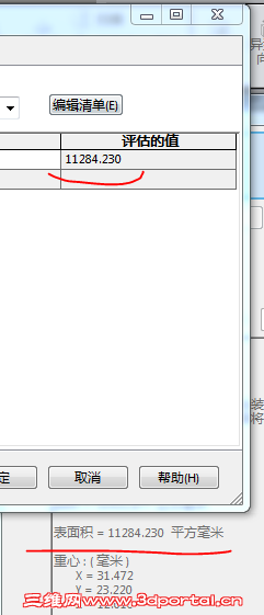

发表于 2014-1-16 22:45:16 | 显示全部楼层 来自: 日本
jianmuguo 发表于 2014-1-16 22:22 static/image/common/back.gif' ^1 ^  }) O& C: B4 C
你的用简单易行的办法才行啊。啥好办法?
; T- Y& o' R  s7 x9 @# a3 s" S0 L等你的报酬2 k8 y; G# b7 |% R7 H6 f
: ?* W! z" f8 }1 Z. N' C- f 捕获.PNG 3 A5 o% z. O1 {- o* l

发表于 2014-1-17 01:02:24 | 显示全部楼层 来自: 中国台湾
# c& p: i- L- v" ?; `' g" m
hongwei_1987jp 发表于 2014-1-16 23:33 static/image/common/back.gif) l6 R( z7 T: Y- O& W9 V
你发个你验证好的装配体过来,我验证对了,你发奖
, r4 D( T- ^0 C$ v7 B
0 T# H! K" u0 B# I4 I' N简单点几下鼠标操作,保证你会做
: q, X7 `  `$ t1 \看了 hongwei 兄的圖才想起我二樓說明是針對非整體的面,少打了幾個字就差很多…趕緊補上。
' f( E, N/ u1 e7 L- G- H您這就是"SW-SurfaceArea"的屬性不是?看來是樓主漏看了…
