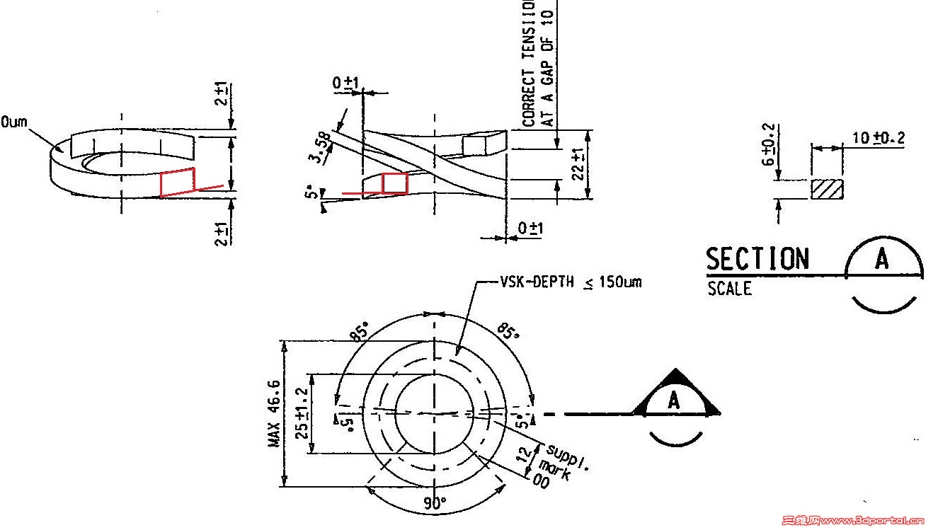

- H( W0 e  T8 u 910.jpg 9 T7 Y/ `0 ?+ P0 K/ `

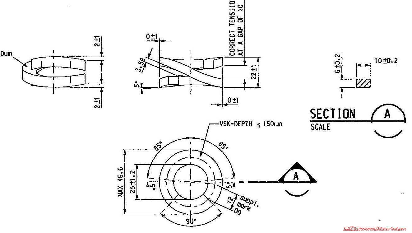

这么个小弹簧,难死我了,丢死人了,求高手教我吧,要被炒了!
发表于 2014-1-15 19:26:04 | 显示全部楼层 来自: 中国广东珠海

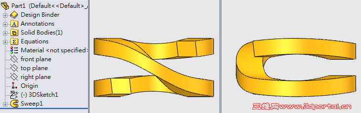

认认真真画出两条螺旋线,后转成三D草图线,后板金放样
发表于 2014-1-16 09:36:38 | 显示全部楼层 来自: 中国台湾
斷面似乎不是相同的,是由方形變斜的?6 x$ ?2 @' i7 O* {( w8 }

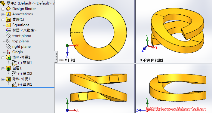

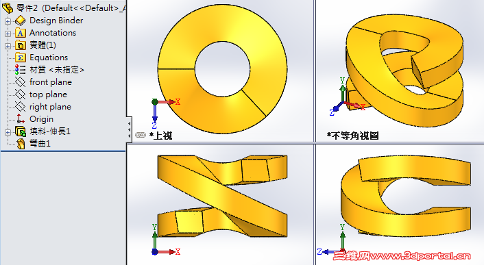

隨手做了下,但圖紙有些尺寸是無法保證的呀…而且截面無法達到要求…
; ^% Q0 w& H9 P3 f/ y) k
: H4 l* _& ~$ s5 m0 p7 M 2014-1-16 下午 05-22-41.png
2 L7 T, v6 u0 {' s3 [" X
发表于 2014-1-16 17:29:22 | 显示全部楼层 来自: 中国广东深圳
做的不错,就是这样的

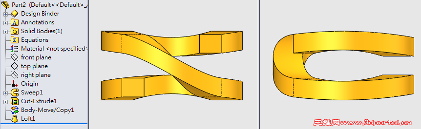

发表于 2014-1-16 18:05:49 | 显示全部楼层 来自: 中国台湾

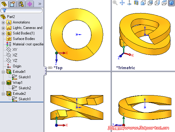

再來一張,這樣或許比較符合圖紙了,然而是否符合工藝?& Q5 h2 K) Q: w2 ]4 j% J! Q
個人倒是覺得第一張圖比較合乎實際情況。& d6 E& ^* U' [4 {. T# k) W
( o; w4 `$ ~: f+ i 2014-1-16 下午 06-03-53.png ' {$ ~, O! ?& L

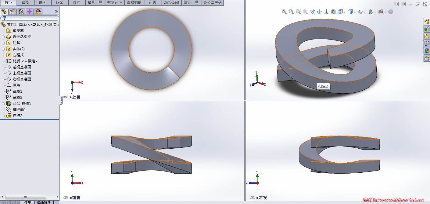

发表于 2014-1-17 12:35:58 | 显示全部楼层 来自: 中国北京
gt.adan 发表于 2014-1-16 17:24 static/image/common/back.gif
& `7 m8 I5 d2 |隨手做了下,但圖紙有些尺寸是無法保證的呀…而且截面無法達到要求…
, E6 x3 A  ^+ o1 J0 D3 v- s
阿丹哥帮忙看看,我扫完怎么这样
参与人数 1三维币 +1 收起 理由
阿帕奇 + 1 如可以,请上传源文件
发表于 2014-1-17 13:02:18 | 显示全部楼层 来自: 中国台湾
乐一个 发表于 2014-1-17 12:35 static/image/common/back.gif
$ A8 o' M5 `, k8 q阿丹哥帮忙看看,我扫完怎么这样
, ?- F: s4 Q8 l" p; E( l* ?" q% n2 q9 D
1.可能路徑草圖沒處理好造成掃描不到終點8 u; A/ B) m) f  Z
2.特徵設置不妥造成扭曲。
. T/ x# A  U# o6 `4 J/ R# {2 ?* A7 S4 k* ]9 O- ^0 {
以上猜測…要見文件才能進一步討論。

加減法,有個5°做不出。1 |( s1 ]. r2 A' ]+ v- \7 z

本帖最后由 乐一个 于 2014-1-17 13:41 编辑 + ^7 w4 Z' z/ @# l- N
gt.adan 发表于 2014-1-17 13:02 static/image/common/back.gif8 Y1 j: f* G* a: `5 {- _
1.可能路徑草圖沒處理好造成掃描不到終點. R8 S7 _7 W$ d' o
2.特徵設置不妥造成扭曲。
' r- U& \2 j2 e/ b: K/ V6 O% \知道怎么回事了哈哈,,,,
零件2.zip
219.3 KB, 下载次数: 23

发表于 2014-1-17 17:05:33 | 显示全部楼层 来自: 中国台湾
Francis 发表于 2014-1-17 13:23 static/image/common/back.gif) V$ ~. c8 j" J5 |. }# O
得不到奇哥加分鼓勵,唉!準備上傳的文件唯有刪除。
; z4 W  i4 N$ @; C7 p7 }

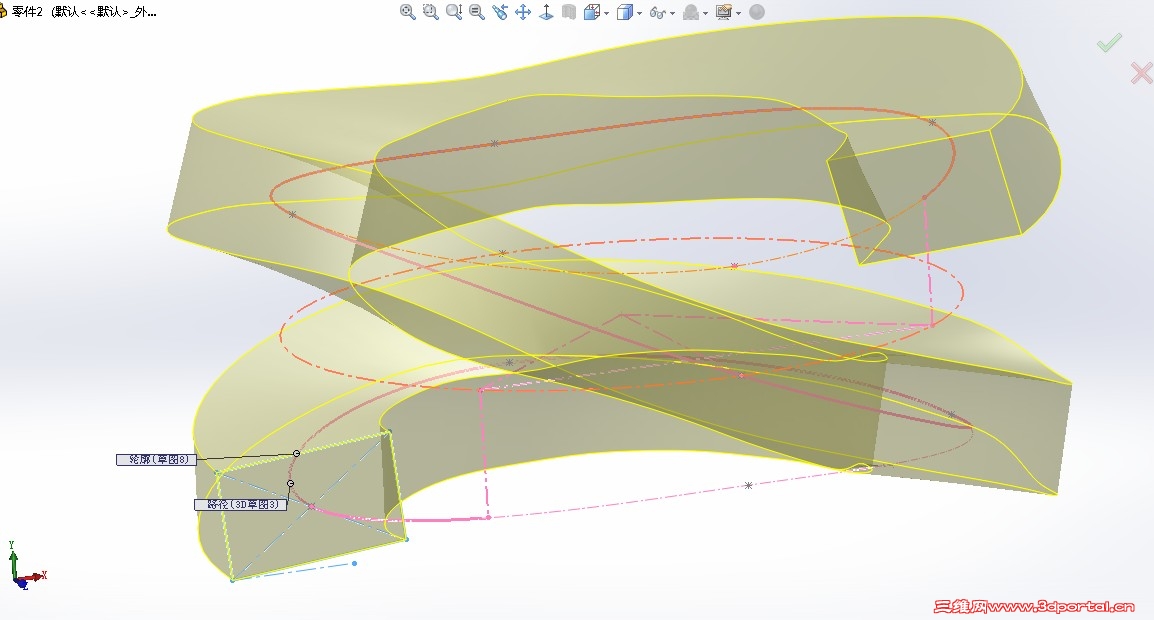

向悶大學習!
6 x. h4 [1 @1 C3 E- W) j0 x% v' Y( J6 A$ M9 p

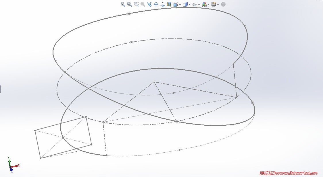

发表于 2014-1-17 17:11:20 | 显示全部楼层 来自: 中国台湾
把向悶大學的全用上了…
& G9 N5 S" ?5 c1 V3 h
" b, h$ r4 [6 N: x, m 2014-1-17 下午 05-09-09.png 4 E, E" T$ @4 s/ O7 e
