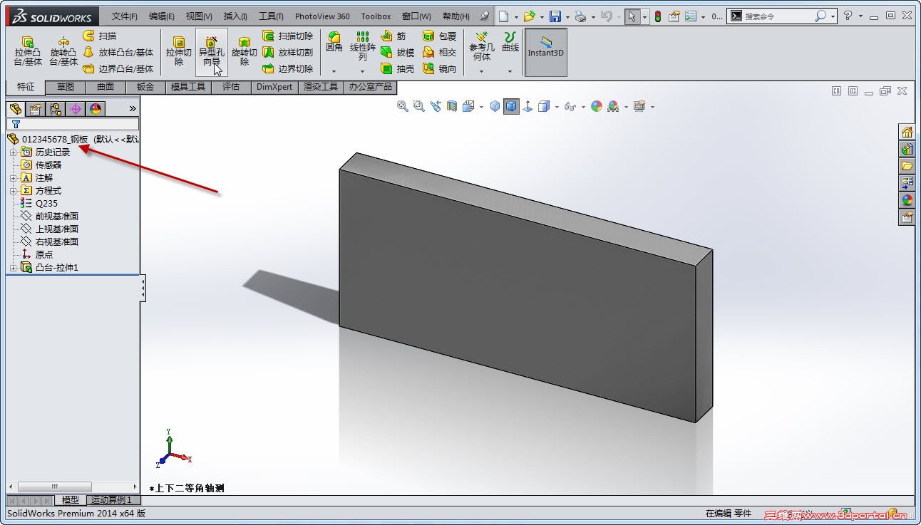

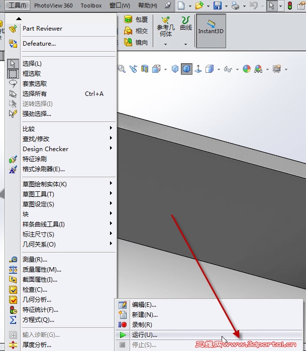

1.按【代号_名称】命名
% K. \' m# v5 k3 V/ s2.新建零件模板
6 q* v. I1 u+ m; Q' @9 r% f) C参考模板: 代号_名称.rar (20.1 KB, 下载次数: 16)

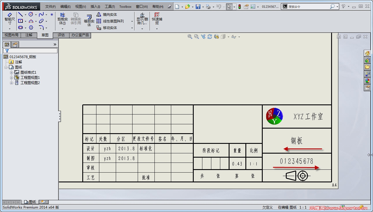

发表于 2014-1-16 19:14:33 | 显示全部楼层 来自: 中国河南郑州
打开工程图模板,右键图纸选择编辑图纸属性,然后点注释,在注释里选择链接到属性,接着把自己需要链接的属性(公司名,文件名,作者,时间……)插入到工程图指定位置,没有的属性可以自己创建,最后保存模板就行了。下次从零件建立工程图时,需要的属性就直接生成在工程图里了。
