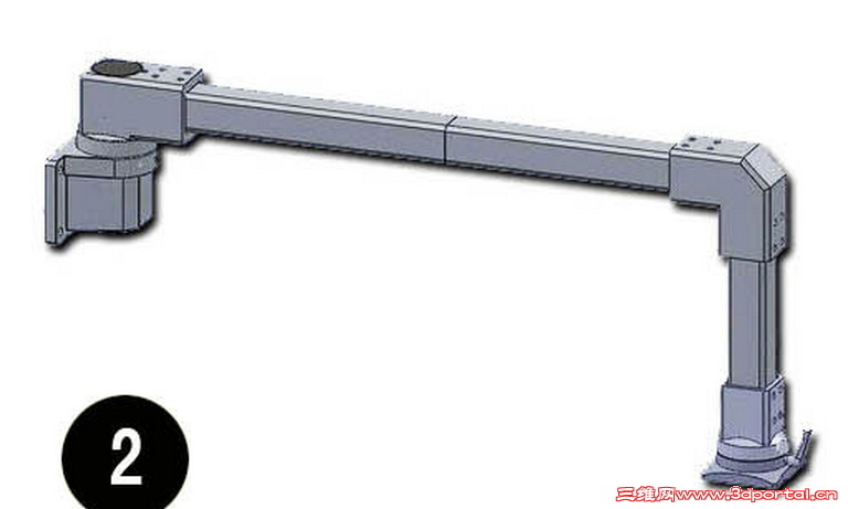

如果是手动、只旋转不伸缩则左侧用的轴承应该是圆锥滚子轴承,悬臂是用槽钢焊接成空心梁,接头也是空心的(图中用铆钉与梁连在一起)。

谢谢你, 水平墙座那个 里面的结构,不用轴承 。不知道您知不知道里面是什么样子的 。

这个支座是起支撑和水平旋转用的,应当是轴与轴套结构,下端还应有轴向定位装置。

有没有知道 结构图 的  给一个看看,图片也行。谢谢

1 h/ Q1 }5 E3 I$ y估计有平面轴承承受轴向力。没有的话旋转阻力很大。
