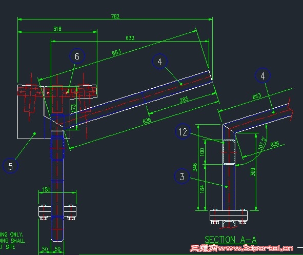

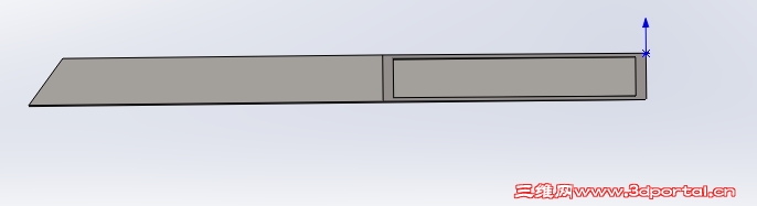

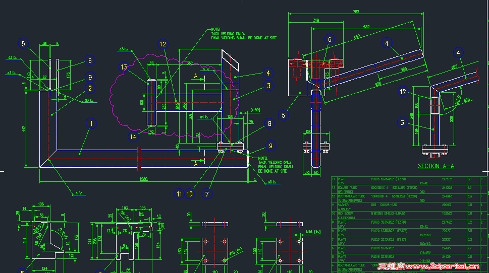

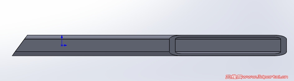

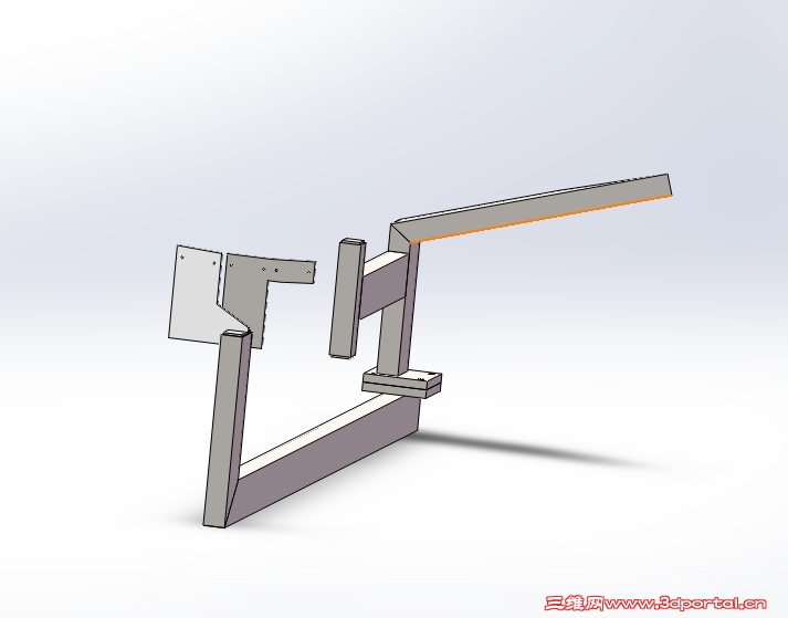

件4矩形管该怎么放啊
发表于 2014-1-15 10:58:15 | 显示全部楼层 来自: 中国四川攀枝花

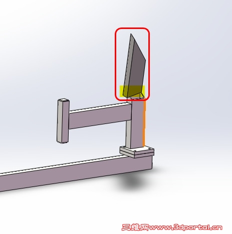

你的件4方向没切对
 楼主| 发表于 2014-1-15 11:00:15 | 显示全部楼层 来自: 中国江苏无锡
pzhzs 发表于 2014-1-15 10:58 static/image/common/back.gif; ~9 A0 _3 w% j4 B6 ^: \' s
你的件4方向没切对
- l5 w8 \4 g' a( Q: @7 y/ L啊,我按照你的切的哇

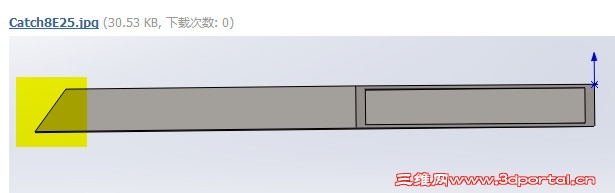

发表于 2014-1-15 11:05:38 | 显示全部楼层 来自: 中国四川攀枝花
, M! @% Q5 S6 _5 v1 b5 m5 V
小丁要加油 发表于 2014-1-15 11:00 static/image/common/back.gif
8 ?" v! q0 t: x& u/ g啊,我按照你的切的哇

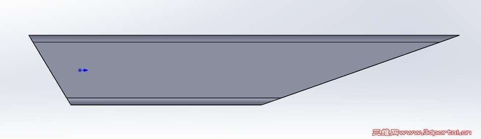

# h* o, ?! ^& d  P1 Z+ C# d9 g+ B该在这个方向切2 a7 S; V, y' {7 |1 ]2 `
快照8.jpg 7 ^% @0 x; P( M/ e6 a
你切成这个方向了0 w; d- ]' U2 N5 _5 i% }
3 X" ^/ f3 q6 l* s5 U两个件号4可以装配成这种形状
5 M7 K( t" _8 \0 L- D# x: z 快照11.jpg
  q, C, s5 D4 [) Y0 M' G: @3 x( ]: u: f6 w# P' s  U+ O
+ d9 S: y" h* `, M# J1 h' |5 z

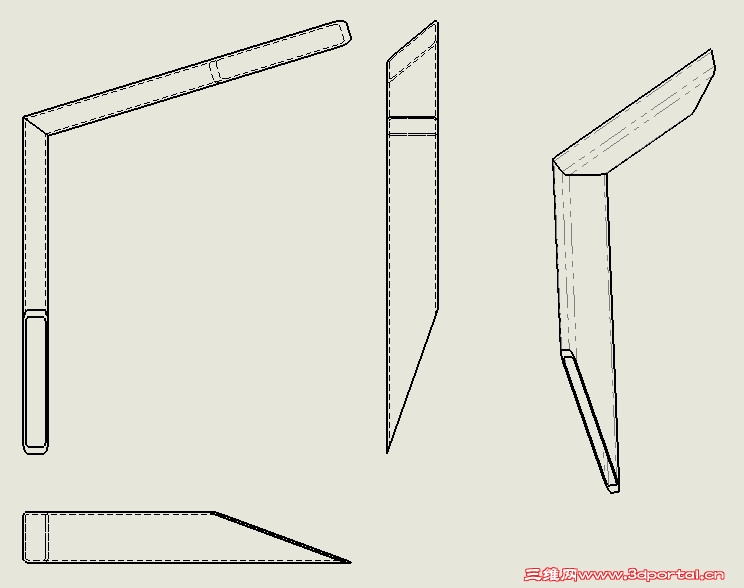

发表于 2014-1-15 11:17:55 | 显示全部楼层 来自: 中国上海
" _, r& Z1 |4 b2 B
! Y6 q; E; H  i2 U楼主看图能力有待加强.目测是妹子吧....三维图catch8313无法投影得到图catch01D1 请楼主仔细看看切的方向
 楼主| 发表于 2014-1-15 11:42:20 | 显示全部楼层 来自: 中国江苏无锡
pzhzs 发表于 2014-1-15 11:05 static/image/common/back.gif, j6 a% H+ P' c$ Z
该在这个方向切
; y' b- b  [% t
7 b( d7 z* ~* B) R' e你切成这个方向了
( s, C1 S* a- J2 X9 Z. b/ I
件4只有一件哇,大侠,我是这样切得

件4只有一件哇,大侠,我是这样切得
( n) ^1 a2 e% T* w这个图里的件4
* t1 k/ X; Z' c0 \0 u& |: ? 快照12.jpg ( _3 g! R& q0 }5 T; C# a
可不是下图这样切的哦!% N* F7 E0 k8 E1 b1 c3 u5 _
快照13.jpg 0 Z3 Z- h$ {" e4 h1 p5 ?) ~
 楼主| 发表于 2014-1-15 12:03:06 | 显示全部楼层 来自: 中国江苏无锡
pzhzs 发表于 2014-1-15 12:00 static/image/common/back.gif6 J! n2 i4 v! q0 v% z
这个图里的件4
9 K% _1 G) o% Z7 W  f0 p3 I% L1 b7 w
可不是下图这样切的哦!
3 }- @# y, z  Z# P* f  J- I刚一直回复不成功,现在终于可以打字了。是这样的吧?
发表于 2014-1-15 12:08:46 | 显示全部楼层 来自: 中国四川攀枝花
小丁要加油 发表于 2014-1-15 12:03 static/image/common/back.gif
5 H0 l. n7 r! |. u4 e刚一直回复不成功,现在终于可以打字了。是这样的吧?
7 C# j8 W1 \$ r3 B
件 4 终于做对和装对了

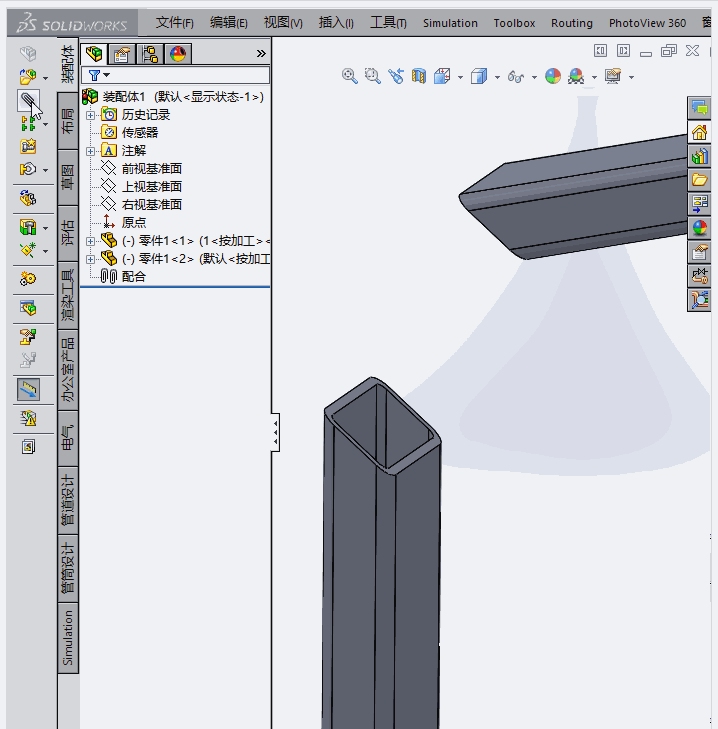

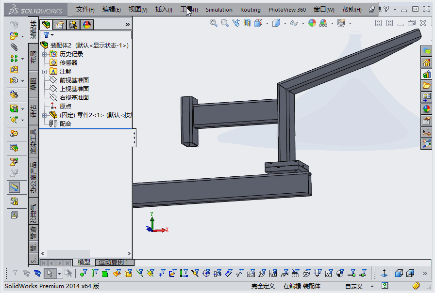

 楼主| 发表于 2014-1-15 12:09:28 | 显示全部楼层 来自: 中国江苏无锡
pzhzs 发表于 2014-1-15 11:57 static/image/common/back.gif
) s  }9 M( k, I( p+ m7 `& {- K对了,大侠,怎么把螺栓跟垫片加到装配图里啊

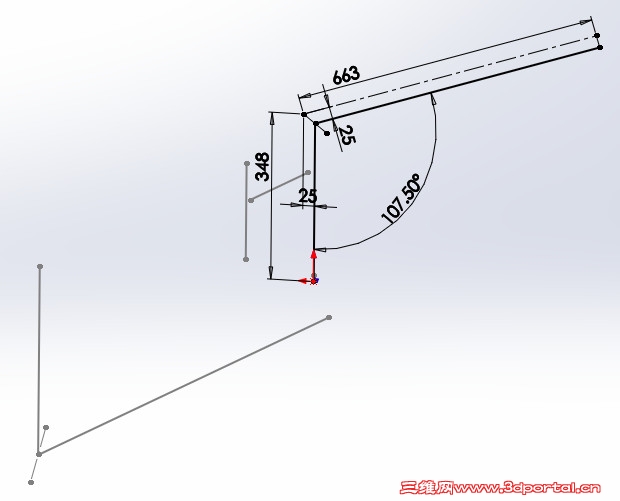

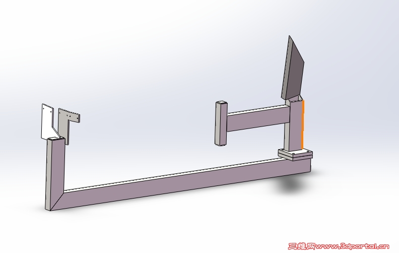

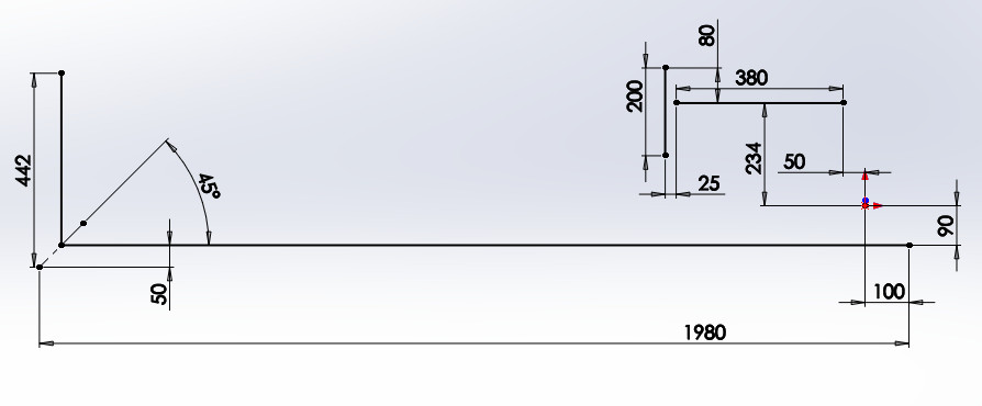

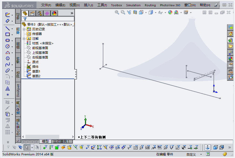

( ~; E. c' z9 T" e/ N7 _: K: p这个图用 sw 的『焊件』功能来更简单些,我是这么画的:
' N% [3 E4 M. {先在前视面上画出如下草图(一楼图里有些尺寸看不清,只好猜一个了),也就是焊件的骨架:
- w+ K3 E" M7 d/ W& P+ N( B: f$ ?. h 快照16.jpg
* W. |8 a% K  U1 _右视面上画另一个方向的草图(也可以用 3D 草图来画,一个草图就够了):
& {5 w# f1 E/ K9 A0 s# o5 B 快照17.jpg
  \0 {4 i0 |% a5 x然后用 sw 的焊件功能来画,加下图:; J( T9 k! x# x5 P# b; g+ v) F" a
5 T! r, }8 z. P' Q) t0 v# E! S% P, k( |4 \2 p
* }+ @! J+ P1 t# V) d: M5 j2 }
6 I8 ?5 C" j  J; o

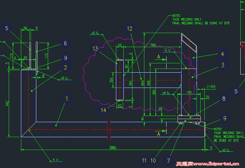

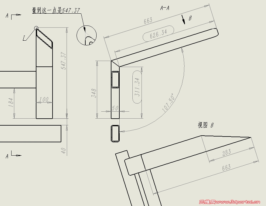

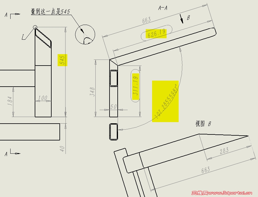

 楼主| 发表于 2014-1-15 13:49:33 | 显示全部楼层 来自: 中国江苏无锡
pzhzs 发表于 2014-1-15 13:11 static/image/common/back.gif
; D1 E% D6 T. D6 `: Z( S2 K9 g. K( M

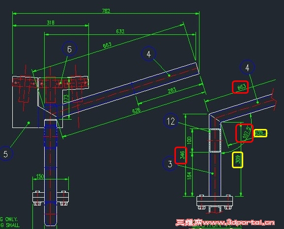

大侠,件4装上去后你量量看从最顶端到件7是不是545啊
 楼主| 发表于 2014-1-15 13:50:33 | 显示全部楼层 来自: 中国江苏无锡
# d/ m! u3 ?; H到件8是不是545啊,我是540
发表于 2014-1-15 14:35:34 | 显示全部楼层 来自: 中国四川攀枝花
本帖最后由 pzhzs 于 2014-1-15 14:46 编辑 ! f3 ~6 H& k: ^( S9 z" D! c& b" d; M
小丁要加油 发表于 2014-1-15 13:50 static/image/common/back.gif
, c5 F  J' y% H- r2 c$ d( _: o$ v到件8是不是545啊,我是540
, `& G: ~* z' N( L& X
如果按下图红框中的尺寸来画,545这个尺寸应该不是一个整数:
9 _5 N" }2 X+ M1 O0 ` 快照20.jpg . @3 ?' T' ?9 O4 v, E  a
画出来的结果,框住的尺寸和上图黄框中的尺寸有差别' U, f" F( a4 C( Z+ e+ w$ z1 l
快照19.jpg " A/ o( O0 T' ]! k
如果要保证 545 的尺寸,那么107.5的角度就变成107.29了,其它两个尺寸也要变化。2 ?8 Q9 @# p4 L* g
