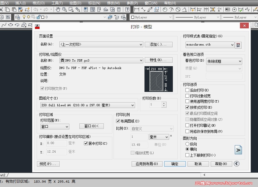

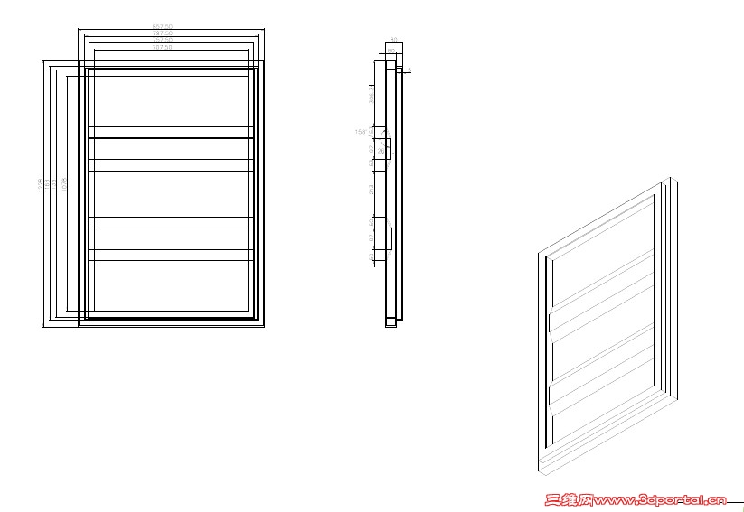

最近尝试把solidworks工程图转成dwg,然后再打印成pdf,但是pdf里面的标准文字和一些线条都是很淡的颜色,求问?1 z' F$ N8 c! o3 {* n6 |  W! I
我用的打印样式是monochrome,4 |/ _# _; B- p
# n4 v$ G4 A; E8 O* A
打印出来的pdf
打印出来的pdf
打印pdf的设置
打印pdf的设置
 楼主| 发表于 2014-1-13 16:04:11 | 显示全部楼层 来自: 中国上海
线宽先不用管的,标注的线宽是cad默认的,版主经历过吗?求问

发表于 2014-1-13 16:25:02 | 显示全部楼层 来自: 中国江西南昌
您试试直接用SolidWorks的工程图另存为PDF?

其实我经常把SW工程图转成DWG。: j  ?7 N, z- \( m, O8 }" l: N; b0 v
8 Z3 c/ P2 W6 p+ G但我不喜欢autocad,所以都是用CAXA2007打开DWG文件,线条颜色、字体、尺寸比例折腾起来都很容易,然后依然保存为DWG格式……要不您试试?

不是这个问题,solidworks直接转pdf没问题的,是dwg转pdf有问题

是不是你在SW另存为DWG的映射文件里设置了尺寸标注层的颜色?

; U7 Q# U; r9 P: |6 j$ A. d您好,首先我没有用彩色打印,打印格式,用的是monochrome。其次我用CAD过渡是领导的想法,估计是为了便于交流的时候可以作注解吧,唉

兄弟你是在CAD用的颜色出图呀,如果没调整过来就会这样了

用Solidworks edrawings 打开dwg文件,打印另存为PDF就可以
